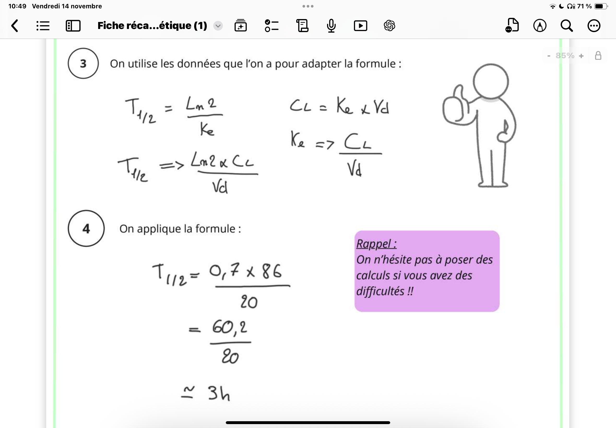

Sur ton explication pour le calcul du temps de demie vie y a un truc que je comprends pas, quand tu fais ton expression tu notes T1/2 = (ln2 x CL)/VD or quand tu fais l'application numérique CL prends la valeur de VD et VD celle de CL.

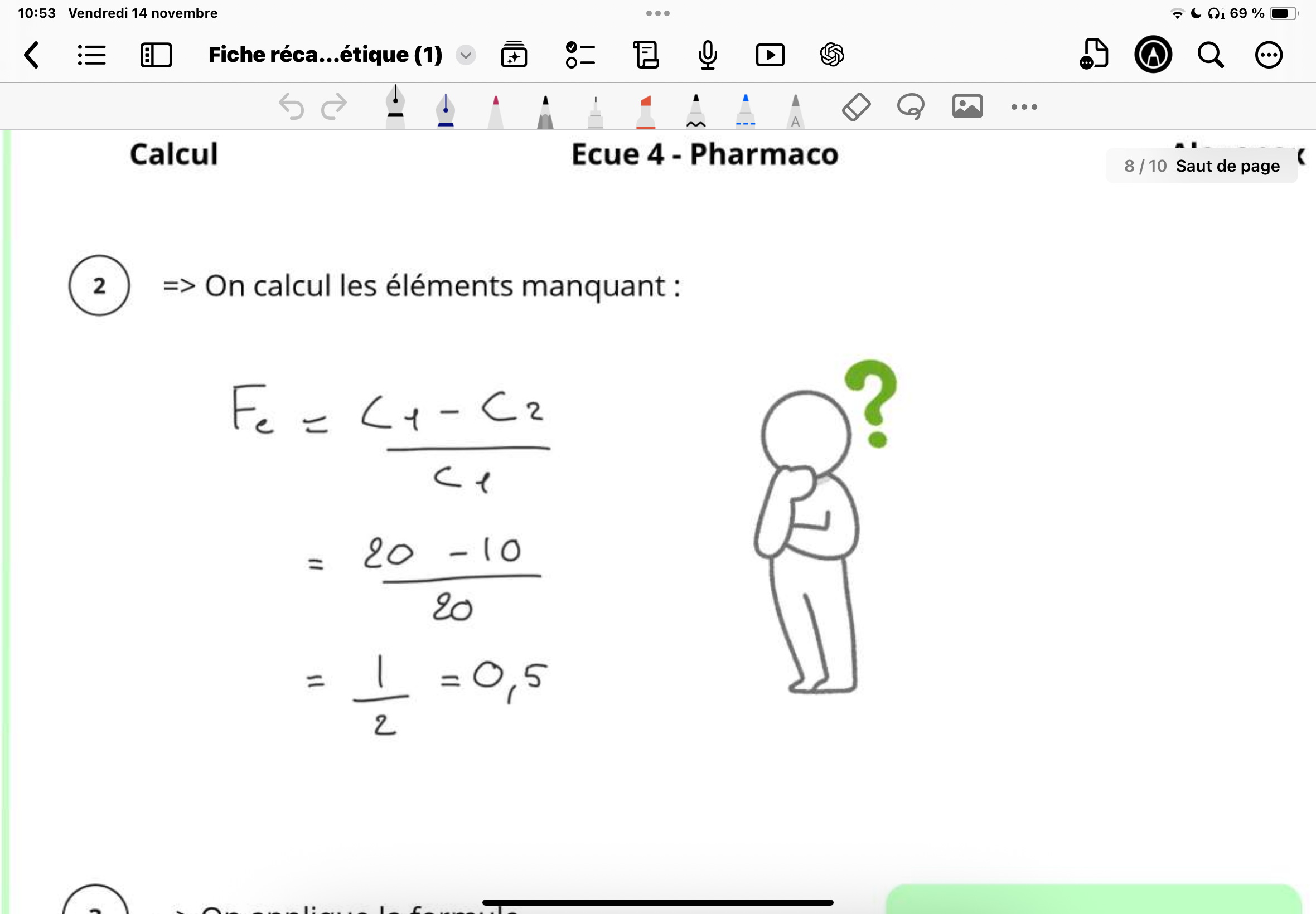

Pareil pour le calcul de fe on dit que FE=C2-C1/C2 or dans l’exercice juste après tu marques C1-C2/C1.
Je pense que c’est juste moins qui est pas compris un procédé mathématique…
J’aurais bien aimé des explications complémentaires.
Merci d’avance pour ta réponse <3
