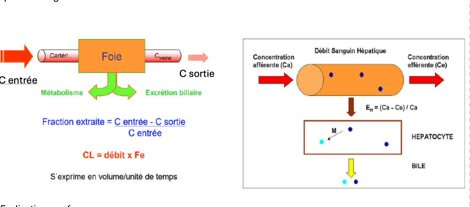

Coucou, je me permet de te donner quelques éléments de réponse (j'espère) et poser ma question pour ce qcm.
Dans la Ciné 2, il y a ces formules;
fe = ( Centrée - Csortie)/ Centrée et la clairance CL = Q.fe.
Donc :
fe = (20-10)/20 =0,5
CL = 110.10^-3 . 0,5 =5,5.10^-2 L/min.
On convertit en L/h -> 5,5.10^-2 . 60 = 3,3 L/h. Ma question est pourquoi l'item C(3,9L/h) est comptée vraie alors que y a un certain écart entre 3,9 et 3,3 L/h ? Et la seconde est-ce que cette formule est valable pour la clairance de n'importe quel organe ou uniquement pour le foie ? ( pcq la diapo parle que pour le foie). Merci d'avance :angel:

Messagepar Charloverdose » 04 Oct 2025, 18:28
Coucou!
c'est bien valable pour tous les organes et bravo pour ton calcul, c'est exactement ça!
