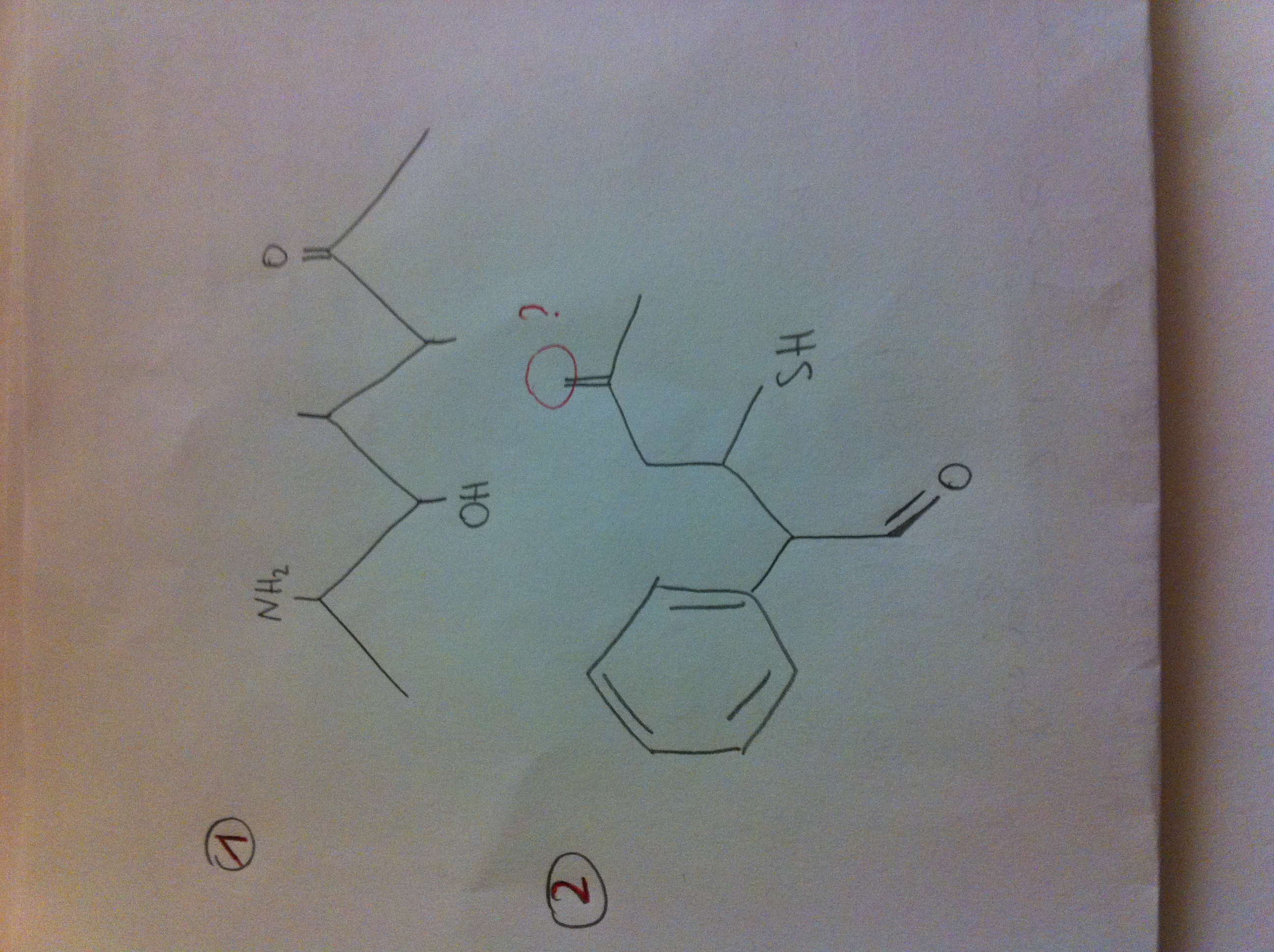

Bonsoir, j'ai des questions sur le nom de certaines molécules, que j'ai joint au post.
Donc, j'ai dessiné deux molécules, numérotées 1 et 2. Il ne faut pas se préoccuper de la molécule 1.
Dans la molécule 2, j'ai comme nom " 5-méthyl-2-phényl-3-sulfanylhex-5-ènal "
On a donc compté la fonction méthyl du carbone 5. J'ai entouré en rouge la double liaison du carbone 6, il n'y a rien au bout ? On ne devrait pas compter un CH2 ?

Messagepar Raboucho » 30 Aoû 2013, 20:19
Ups1502 a écrit:" 5-méthyl-2-phényl-3-sulfanylhex-5-ènal "
ta double liaison est comptée là (rouge)
En effet, le début de ta chaîne principale est le =O, et la fin est la où tu dis (il y a bien un CH2 mais avec cette représentation on ne le représente pas ;) )
J'espère que ça répond à ta question :mrgreen:

Messagepar AhmedT » 31 Aoû 2013, 10:46
Le nom de la molécule est correcte
T'es passé en ok, ça veut dire que t'as compris?

Messagepar Ups1502 » 31 Aoû 2013, 17:39
Yes, j'ai tout simplement zappé l'alcène .. Merci ;)
