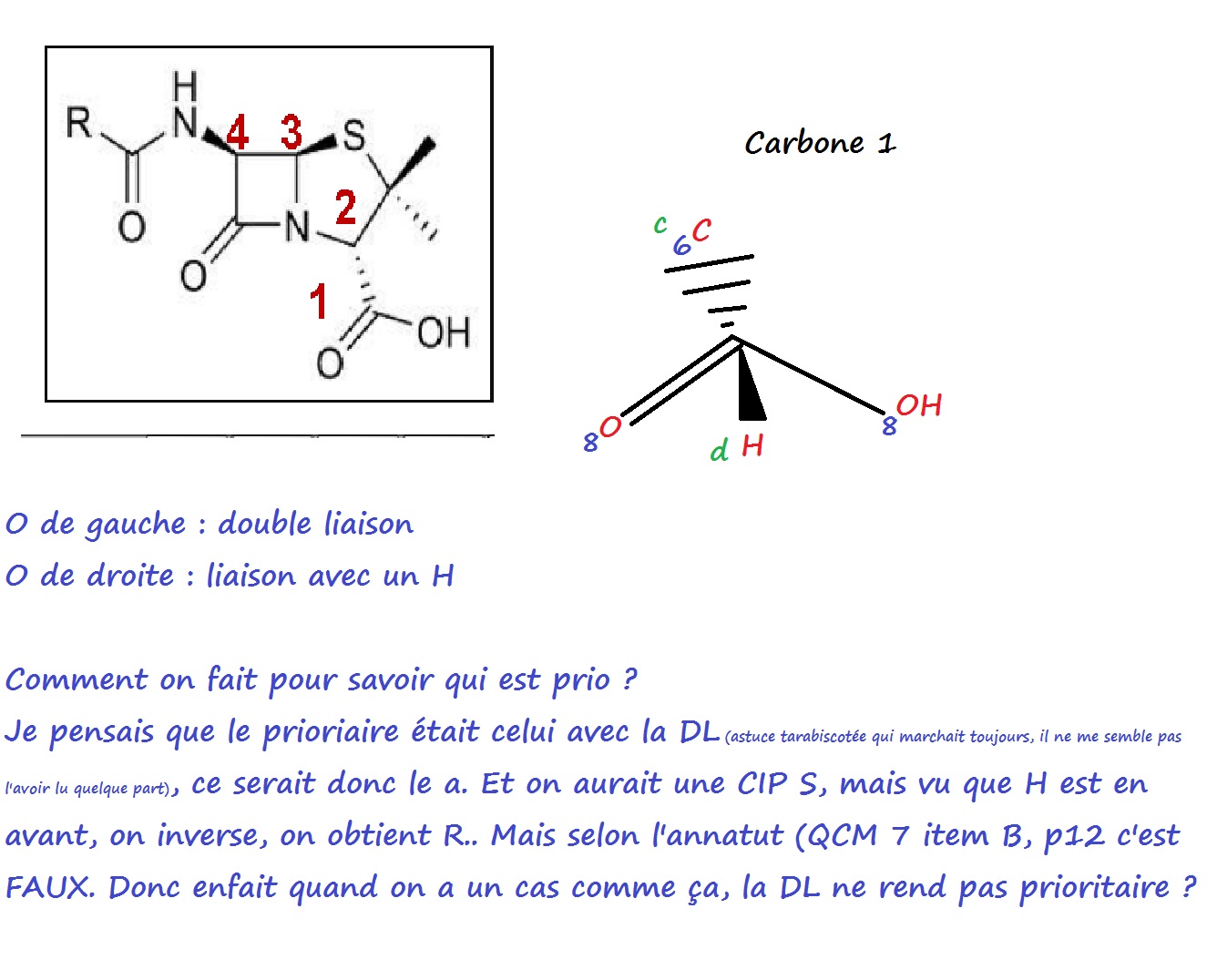

Yo les gars ! J'ai un problème avec le QCM 7 item B de la partie "fonctions et nomenclature" p 12 des annatut 2013/2014. Moi je trouve que le carbone en question est R. On me dit FAUX ! Et là jepèteunplomb :terror:
Mon blabla : cf fichier joint
Au cas où le fichier n'est pas visible :
O de gauche : double liaison
O de droite : liaison avec un H
Comment on fait pour savoir qui est prio ?
Je pensais que le prioritaire était celui avec la DL (astuce tarabiscotée qui marchait toujours, il ne me semble pas l'avoir lu quelque part), ce serait donc le a. Et on aurait une CIP S, mais comme H est en avant, on inverse, on obtient R. Mais selon l'annatut c'est FAUX. Donc enfait quand on a un cas comme ça, la DL ne rend pas prioritaire ?
Merci mucho mucho d'avance.

Ce carbone n'est pas asymétrique donc tu pourras pas lui trouver de configuration absolue
C'est généralisable à chaque fois que tu vois une double liaison parce qu'en règle CIP une double liaison se traduit par 2 liaisons au même atome donc c'est impossible d'avoir un carbone asymétrique ;)

Ah ouais, il est pas asymétrique parce qu'il est lié deux fois au même atome. D'ailleurs le H que j'ai mis n'as strictement mais strictement rien à faire là !
Merci et bonne soirée :)
