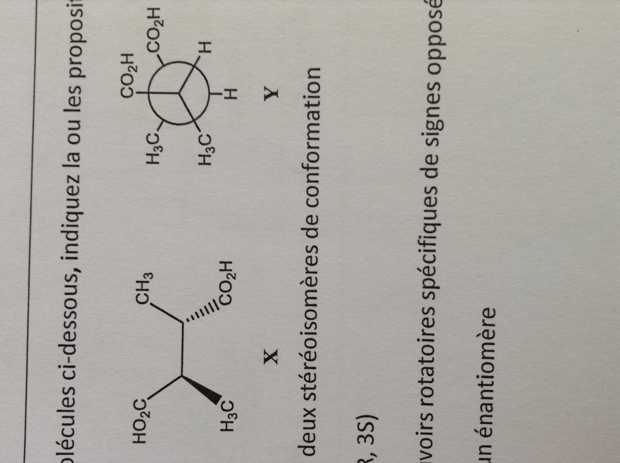

Salut ! :).
Je voulais savoir si ces deux molécules sont des stéréoisomères de conformation ou non. J'ai essayé de passer la molécule Y en représentation de Cram mais en essayant de faire des rotations autour des liaisons pour retomber sur la molécule X, je m'emmèle :beat-up:
Merci d'avance ! :D

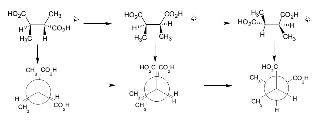

Cette illustration devrait t'aider à mieux comprendre, tu pars de ta molécule X en haut à G pour aboutir à ta molécule Y en bas à D.
C'est mieux? :)
