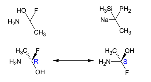

J'ai du mal à comprendre le lien entre stéréo isomère de configuration et molécules chirales .. Je ne comprends pas qu'est ce qui implique obligatoirement l'autre, ou qui peut impliquer l'autre, ou s'il n'y a pas de rapport ..
Une molécule chirale, c'est une molécule qui ne possède ni axe ni centre de symétrie
2 stéréoisomères de configurations, ce sont 2 molécules qui diffèrent de par la représentation de leurs atomes dans l'espace. Pour passer de l'une à l'autre, il va falloir casser une liaison.
Il n'existe pas de rapport direct, mais il n'y a pas d'exclusion non plus
Juliem a écrit:" Deux molécules chirales sont obligatoirement des stéréo isomères de configuration. "
C'est faux. En fait 2 stéréoisomères de configuration seront généralement 2 molécules chirales (exception des composés méso), mais la réciproque (ton item) est fausse
Les 2 molécules du haut sont chirales, il n'y a ni axe ni centre de symétrie, cependant elles ne sont pas stéréoisomères de configuration, en effet, les atomes composant les molécules sont différents, il n'y a aucune isomérie ici
Les deux molécules du bas sont stéréoisomères de configuration, pour passer de l'une à l'autre t'as dû casser une liaison, ceci est prouvé du fait que les configurations absolues sont inversés
