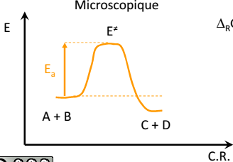

Re: Acte élémentaire/ état de transition
Messagepar AhmedT » 26 Oct 2013, 12:51
Salut
Etat de transition et Acte élémentaire.png (8.78 Kio) Vu 237 fois
Salut Victoriad :)

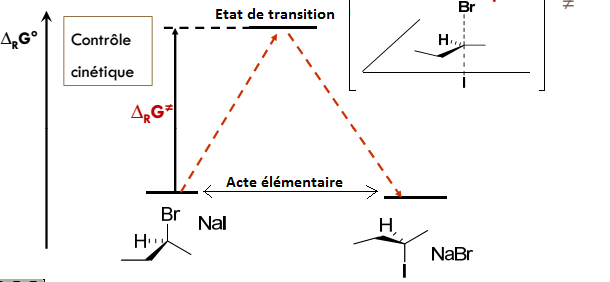

Etat de transition: Ça correspond à un niveau énergétique à dépasser, si tu n'arrives pas à la franchir, ta réaction ne se produira pas. C'est en quelque sorte une barrière te permettant de réaliser ta réaction.
Acte élémentaire: Ça correspondra à ta réaction en elle-même, tu px aboutir à un composé plus ou moins stable mais il sera existant
Tu auras autant d'actes élémentaires que d'état de transition.
On va prendre l'exemple de la SN2, c'est peut être cette réaction qui t'as fait poser cette question, ce sera plus concret comme ça:
Ton acte élémentaire sera ta réaction, tu passeras d'un réactif à un produit, il n'y a qu'un seul acte élémentaire dans une SN2
Ton état de transition sera la barrière à dépasser pour réaliser ta réaction
Voilà, ça répond à ta question? :)
