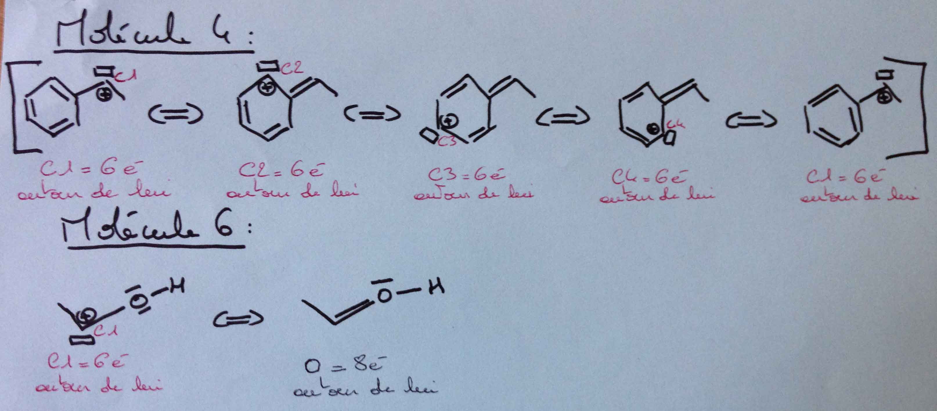

Bonsoir,
En fait, j'aimerai savoir en quoi la molécule 5 est plus stable que la 4 (surtout que pour la 4 je n'arrive pas à visualiser les conséquences de la mésomérie sur le benzène)

Bonsoir :)
La molécule 5 respectera la règle de l'octet alors que ce n'est pas le cas de la molécule 4.
Regarde cette réponse de Raboucho, elle répond à ta question:
download/file.php?id=14558&mode=view

Ah d'accord parfait merci par contre il manque une charge formelle sur l'O non ? Faut-il alors considérer l'effet inductif ou osef ?

Tchektchouka a écrit: par contre il manque une charge formelle sur l'O non ?
Tout à fait, la charge +
Tchektchouka a écrit:Faut-il alors considérer l'effet inductif ou osef ?
osef, ton C respecte la règle de l'octet

Messagepar Tchektchouka » 01 Nov 2013, 10:00
Parfait merci beaucoup :)
