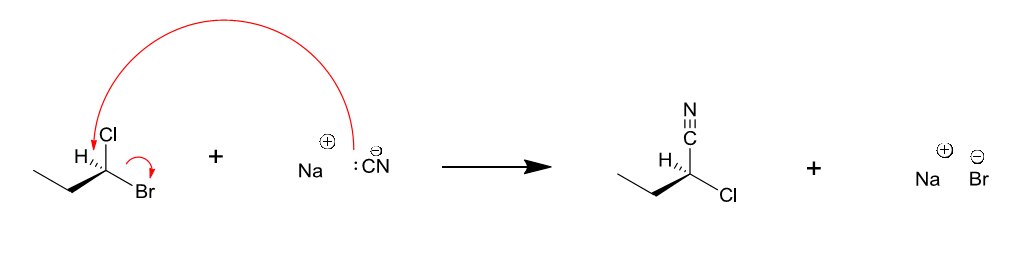

Bonjour ;)
Qu'est ce qu'un inversion de Walden ?
Merci :)
LéaHvn
Messages: 1101
Re: Inversion de Walden
Messagepar Radagast » 02 Nov 2013, 15:38
Salut :D
Au cours d'une SN2, le nucléophile attaquera le carbone du côté opposé à la liaison avec le nucléofuge, du coup on aura une inversion de Walden (qui ne correspond pas forcément à une inversion de configuration absolue)
Et en image (parce que c'est plus parlant ;)) on a ça:
Tu comprends mieux?
Messagepar LéaHvn » 02 Nov 2013, 15:45
Ah d'acc merci et du coup une inversion de de configuration ça correspond à quoi ?
LéaHvn
Messages: 1101
Messagepar Radagast » 02 Nov 2013, 15:55
Dans ce cas-ci par exemple, tu as une inversion de configuration (tu passes de S à R)
Par contre j'ai pas d'exemple pour lequel la configuration ne change pas, désolé^^
