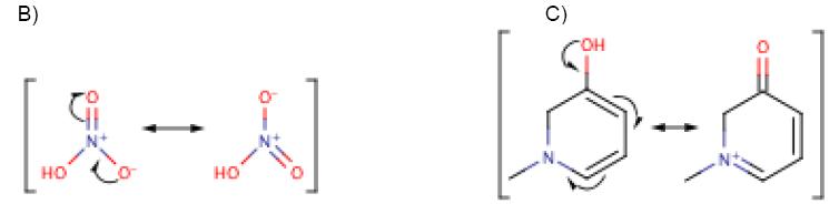

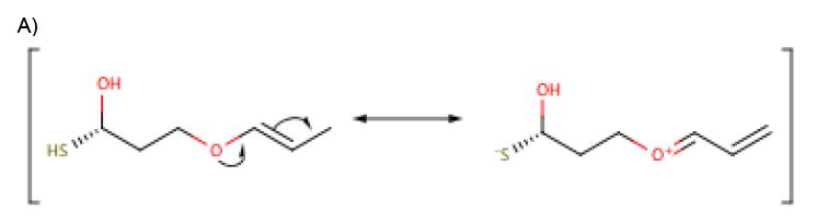

Voilà, je suis tombé sur un QCM où ils nous demandent de reconnaître les formes limites de raisonnance ( Annatut 2013 Chapitre 1 QCM 4 ) Alors voila comment ça s'est passé :
Moi : On cherche des formes de Lewis, c'est de la Topologique donc Faux
Correction : Faux, c'est l'inverse. Sauf exceptions, l'effet mésomère est toujours plus fort en intensité que l'effet inductif.
Moi : On cherche des formes de Lewis, il manque les DNL sur les O donc faux
Correction : B) Vrai, ici l'alternance est n — sigma — pi. C) Faux, les charges formelles ne sont pas équilibrées
Et bon la D ne concerne pas mon soucis ^^
Maintenant que la situation initiale est finie, l'élément perturbateur, mon problème : Pourquoi la B est juste alors que les formes de résonance sont censés êtres les différentes formes de Lewis et donc devraient comporter tous les DNL et toutes las cases vacantes ?
Je me demande même si les formes limites de résonance ne concernent que les formes de Lewis du coup :/
Soit je me trompe total, soit... je sais pas franchement, aidez moi ^^

On te demande ici quelles sont les formes mésomères correctes, on te ne parle pas de Lewis ds l'énoncé que j'ai sous les yeux
La A est fausse, t'as une charge négative sur le soufre qui sort de nlle part
La B est bien vrai
La C est fausse, non équilibre des charges formelles
C'est mieux?

Ah mais je dis pas que la correction est fausse, ma question c'est surtout : Les formes limites de résonances concernent-elles uniquement les formes de Lewis ?
Si oui, le professeur O.Thomas peut-il nous piéger en mettant un QCM avec les formes limites de résonances ( donc de Lewis ) en ne mettant pas les DNL ?
Mais je pense avoir compris quoi retenir, merci.
