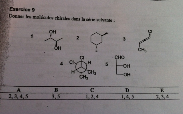

Messagepar Alfy » 08 Nov 2013, 10:57
Salut! :)
La réponse est la A.
Pourquoi la 4 est chirale?
Parce qu'après avoir fait des rotations de son image dans le miroir je trouve exactement la même molécule..
Merci d'avance, bonne journée! :)

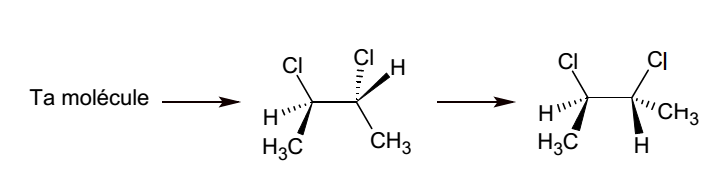

Regarde, quand tu passes de Newman à Cram tu vois que ta molécule ne présente ni plan, ni centre de symétrie :arrow: molécule chirale
Bon?
