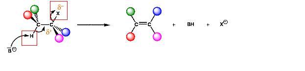

Messagepar noxso » 08 Nov 2013, 22:35
Slt :)
Je ne comprends pas pourquoi on dit que l'élimination 2 est une élimination ANTI
Merci

Messagepar Harmonie » 08 Nov 2013, 22:52
Yo ! Je vais essayer de t'expliquer ça.
L'élimination E2 est une élimination anti parce que la base (nucléophile) n'attaque l'hydrogène QUE lorsqu'il (l'hydrogène) est en ANTI du nucléofuge,c'est à dire à son opposé, c'est pour minimiser les répulsions.
(C'est un peu le même principe que pour la substitution SN2 où l'attaque du nucléophile se fait du côté opposé au nucléofuge pour le mêmes raison, engendrant ainsi un inversion de Walden, et parfois un changement de configuration du Calpha et blablabla.)
Ca va mieux ?

Messagepar papamaster » 09 Nov 2013, 16:02
C'est bien ca.
