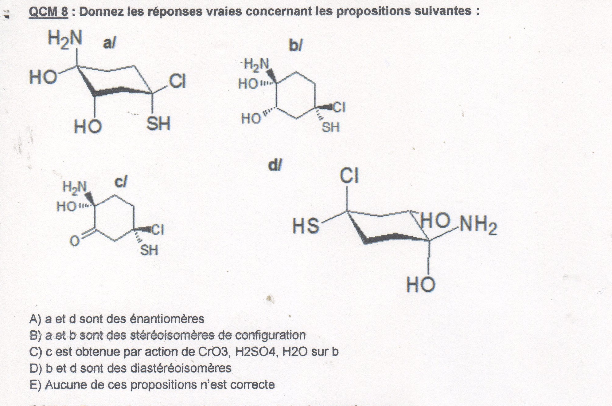

Je vous joint le qcm en question :
Concernant l'item C, la correction propose "vrai". Pour moi c'est également vrai car je suis partie du raisonnement qu'il s'agissait d'une E1. Ai-je tort ?
Voilà c'est simplement pour savoir si j'ai bien compris :P ! Merci d'avance
PS : Si j'ai tort, pourriez vous me dire comment vous procédez ;)

Mésange bleue a écrit:Concernant l'item C, la correction propose "vrai". Pour moi c'est également vrai car je suis partie du raisonnement qu'il s'agissait d'une E1. Ai-je tort ?
En fait ici, t'as une simple réaction d'oxydation, tu vas transformer ton alcool en cétone
CrO3+H1SO4,H2O pt servir à former un ac carbo, cpdt, du fait que ton alcool soit secondaire, seule la cétone sera formé
Pr plus de détails, cf la ronéo 5 p.10, c'est pas plus compliqué :)

Merci Ahmed ! Tu as bien fait de m'indiquer la page du cours correspondant ! C'est une partie qui n'excède pas 5 lignes, et j'avais vraiment pas prêté attention dessus ! Merci beaucoup pour ta réponse : :D : !
