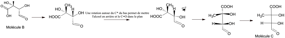

Bonsoir
Puis-je avoir la correction détaillée parce que pour moi les molecules a b et c sont les mm je n'arrive pas a les différencier :s
Merci. !

+1 pour les corrections détailler car je trouve les molécules B et C diastéréo-isomères :disapointed:

Pour les molecules A et B, tu vois que le methyl n'est pas sur le meme carbone.
B et C sont tous les 2 R,S.
B et D sont egalement des streoisomeres de conformation. D est egalement R,S.
Et C et D sont R,S et en plus ont la meme conformation. Donc ce sont les memes molecules.

Salut :) Désolée mais pour la molécule B je trouve SS et D, RR ...
Pour la B , (quand je remets en cram avec les avants/arrières bien placés), le carbone relié au COOH j'ai :
a) OH
b) COOH
c) l'autre carbone
d) CH3
Donc S car le CH3 est en avant.
Pour la D , la même numérotation pour le carbone relié au COOH qui donne R dans cette molécule. Mais pour le carbone relié au COH :
a) OH
b) l'autre carbone
c) CHO
d) H
Ce qui donne R.
EDIT : J'ai compris :) Mais j'ai toujours des hesitation pour passer de Fisher à Cram pour la molécule C. (Est ce qu'il faut faire ça déjà)
Merci beaucoup d'avance :D

Messagepar Tchektchouka » 27 Nov 2013, 11:09
Merci pour la réponse :)
Mais perso pour les molécules B et C je vois vraiment pas qu'est ce qui fait qu'elles sont différentes :s

Est-ce qu'il serait possible de nous expliquer comment passer de Fisher à Cram pour la molécule C (si c'est ça qu'il faut faire) ? Ou du moins comment on s'y prend pour trouver les configurations dans cette molécule, je pense avoir compris mais je suis pas sure ! Merci beaucoup :D

Tchektchouka a écrit:Merci pour la réponse :)
Les molécules b et c diffèrent de par une rotation autour de la liaison C-C des substituants portés par le C* du bas
Anne a écrit:Est-ce qu'il serait possible de nous expliquer comment passer de Fisher à Cram pour la molécule C (si c'est ça qu'il faut faire) ? Ou du moins comment on s'y prend pour trouver les configurations dans cette molécule, je pense avoir compris mais je suis pas sure ! Merci beaucoup
Voilà le détail du passage de l'une à l'autre
Voilà comment déterminer les configs absolues sur une représentation Ficher
Anne a écrit:Encore désolée d'être si demandeur
Pas de pb ;)
