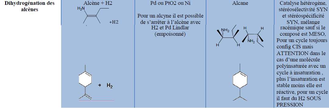

Messagepar Skiini » 25 Nov 2013, 15:39
Merci !! :) C'est tout con en fait !
Juste pour
(les doubles liaisons en intérieur ou extérieur ne sont pas différentes)
Je me permet de te demander si tu es sûr, parceque sur une fiche du tutorat de 2010/2011 (celle avec toutes les réactions avancées), il y a écrit : "dans le cas d’une molécule polyinsaturée avec un cycle à insaturation , plus l’insaturation est stable moins elle est réactive, pour un cycle il faut du H2 SOUS PRESSION" et il nous montre un exemple avec du H2 qui n'est pas sous pression, ou l'insaturation a l'interieur du cycle reste intacte..

Messagepar AhmedT » 28 Nov 2013, 02:02
Salut
Ça m'étonnerait franchement que la représentation de la position de la double liaison ait une incidence sur quoi que ce soit, parce qu'elle sont tt simplecement au-dessus/en-dessour du cycle
Concernant la réaction ac pression surajoutée, la P est nécessaire uniquement ds le cas où tu vx faire ta hydrogénation sur un benzène (molécule hyoer satb.
Je ne vois pas de quel fiche, de quel passage tu parles, tu pourrais m'envoyer le doc (une capture d'écran ac le passage me suffit)

Messagepar Skiini » 28 Nov 2013, 08:52
Je disais plutôt en dedans/en dehors du cycle :) Alors voila la capture d'écran de la fiche tutorat:
Donc la réaction du bas serait fausse, ils auraient du enlever toute les doubles liaisons non? Et je garde en tete le cas du benzene ? :)

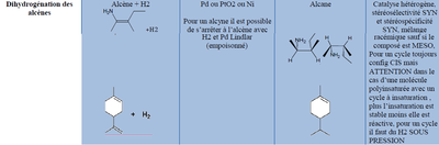

Messagepar AhmedT » 29 Nov 2013, 23:00
Ha super
Skiini 2.png (7.52 Kio) Vu 165 fois
Là tu vois que qd tu as une insaturation se trouvant ds un cycle, la P à 1 atm (dc P normale) suffit à rompre la double liaison. L'image est extrait du diapo du prof, ne t'embêtes dc pas, si ce n'est pas un benzène, l'hydrogénation ds ces conds pourra se faire
