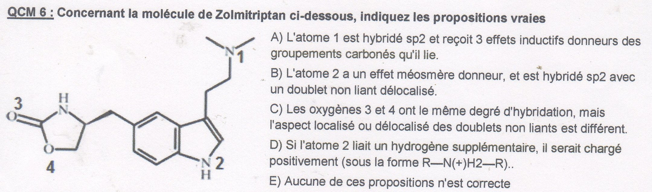

Je ne comprends pas la correction de l'item D du Qcm 6 des annatut' de chimie organique (chapitre ''atomes, molécules et structures''). Pour être plus claire, je mets le qcm et sa correction et après je m'explique :

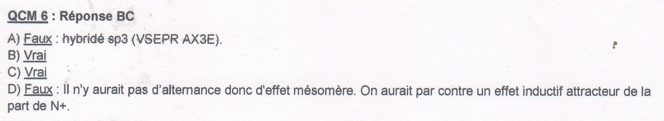

Alors voilà, pour moi l'item revient à dire que l'atome d'azote peut se lier à 4 atomes (ici 2 H et 2 C) si on lui ajoute une charge formelle positive afin qu'il puisse entrer en valence secondaire, ce qui lui permettrait ainsi d'établir 4 liaisons covalentes. Donc l'item me semble juste. Mais dans la correction, il est compté faux et en plus de cela on parle d'effet mésomère et inductif. Je ne comprends vraiment pas :question:. Une petite explication ne serait pas de refus !

Le fait est que le doublet sur le N est dans une orbitale p pure car il est delocalise dans l'edifice moleculaire par mesomerie et donc le N ne liera pas un proton supplementaire. Cependant, je trouve que la question est mal posee et j'aurais personellement repondu VRAI egalement. Les questions ne seront pas aussi ambigues au concours ne t'inquietes pas.

Je comprends beaucoup mieux la situation à présent ! On aurait compté l'item juste si N avait une hybridation du type sp3 localisé et non pas sp2 délocalisé. Je le saurai maintenant : :D : . Encore une fois merci Papamaster :P !
