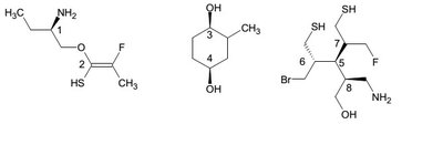

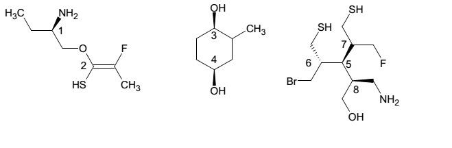

Je suis en train de m'entrainer sur la configuration R/S avec l'exercice qui a été donné sur le diapo du cours 1 (diapo 44) et je bloque pour la molécule 4 : (voir plus bas)
Je trouve une configuration R (j'ai réessayé et j'ai retrouvé ça..) alors je voilà ce que j'ai mis :
a = OH ; b = CH2CH2CHOH ; c = CH2CHCH3 ; d = H
On a H qui est déjà en arrière donc on a directement une configuration R puisqu'on commence par le OH du bas, non ?
Si non, quelqu'un pourrait-il/elle m'expliquer ?
Je suis un peu confus là :confused:
Merci d'avance :)

Alors la configuration est bien S.
En 1, tu as OH, pas de pb
En 4, tu as l'H, pas de pb
Maintenant 2 et 3:
On appelle C1 le C a gauche et C2 celui de droite.
À partir du carbone asymétrique, on avance plan par plan:
-1er plan: un carbone C1 a gauche et un carbone C2 a droite, ça n'est pas suffisant, on passe au 2nd plan
-2nd plan: un carbone C'1 lié à C1 a gauche et un carbone C'2 lié à C2 a droite, on va devoir passer au 3ème plan
-3ème plan: un carbone lié à C'1 à gauche contre 2 carbones liés à C'2 à droite. Ici on aura une dissymétrie en faveur de C2 a droite, pas besoin d'aller plus loin, C2 sera notre substituant 2 et C1 notre substituant 3.
On tournera ds le sens contraire des aiguilles, on sera S
C'est un peu plus clair? :)

Ah oui j'ai compté un cran en plus du côté C1 du coup l'OH du haut compte pas (si j'ai bien compris) :)
Merci pour ta réponse rapide!
