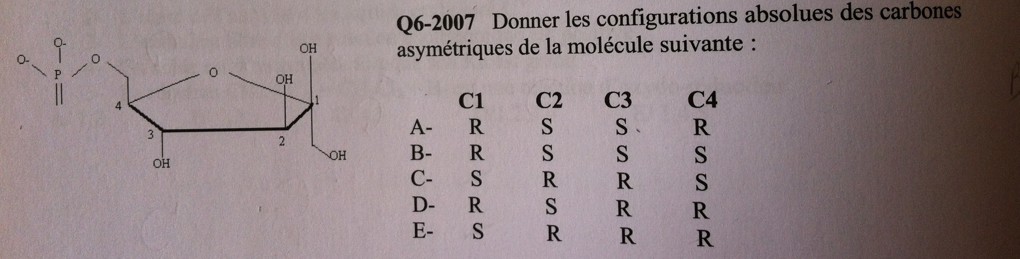

Je trouve pas la bonne réponse pour les QCM 6 (2007) p.22 & 12 (2009) p.23
La réponse du QCM 6 est la B
Pour le C2 j'ai trouvé R et pas S
J'ai mis:
- a au niveau du OH directement lié au C
- b à droite
- c à gauche

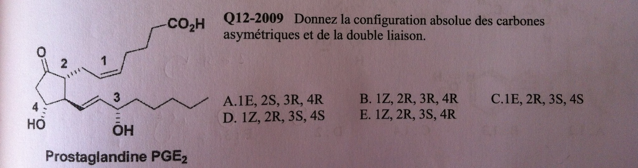

Pour le QCM12:
La réponse est E
J'ai un problème avec le C4:
- a au niveau du OH
- b à droite (C-C-C-2O)
- c à gauche (C-C-C-2C)
Du coup j'ai trouvé R mais comme H est devant: R -> S

Messagepar Raboucho » 12 Sep 2013, 11:44
Alors, pour le QCM 6 :
T'as bien trouvé a, b et c
Mais le d (qui est un H) n'est pas représenté dans cette config mais il est vers l'avant, donc on tourne dans le sens horaire --> R, mais comme d vers l'avant R --> S
Pour le QCM 12 :
T'as bien trouvé a, b, c (je sais pas bien ce que tu as voulu dire avec tous les C que tu as mis :mrgreen: mais le C de droite est lié a 2C et 1H, et celui de gauche a 1C et 2H donc celui de droite est bien b ;) )
Encore une fois, d vers l'avant. On tourne dans le sens anti-horaire donc S, mais comme d vers l'avant R --> S
Voilà, c'est mieux ? :D

Messagepar Alfy » 12 Sep 2013, 13:50
Merci pour ta réponse! :)
Mais pour le QCM 6, vu que le OH est dirigé vers le haut, il n'est pas dirigé vers l'avant?

Re: Configuration absolue (QCM annathèmes)
Messagepar AhmedT » 12 Sep 2013, 18:26
Pour le QCM 6, la config du C2 est bien S
•a=OH en haut
•b=substituant a droite
•c=substituant a gauche
•d=H en bas
Pas de pb pour l'instant à ce niveau
Maintenant, les 2 substituants a et d a cause de l'encombrement ont tendance ici à se rapprocher de nous (dc à aller vers l'avant, bien que le OH ds une mesure plus importante que le H
Pr déterminer la config, le moyen le plus sur c'est de regarder la molécule par en haut et vers le bas afin de mettre l'H en arrière.
En faisant comme ça, on pt voir qu'on est bien S
Je px vous poster un schéma demain si vous ne voyez pas où je veux en venir
Concernant le QCM 12, ça a l'air d'aller. Tu te reliras, t'as inversé droite et gauche même si les substituants décris sont juste, c'est sans doute une petite erreur d'inattention
Messagepar Alfy » 12 Sep 2013, 19:13
C'est compris pour le QCM6,
Merci à vous 2! :)
Bonne soirée! :)

Je me suis rendue compte que j'arrivais toujours pas à trouver la bonne configuration du C4 de la prostaglandine (QCM12)
J'ai pas le bon ordre mais je comprend pas pourquoi, est ce que quelqu'un peux m'expliquer?
En fait je trouve:
- a: OH
- b: en haut
- c: à droite
Pour le b je trouve celui du haut parce qu'il y a:
1 carbone relié à 1 carbone lui même reliés à 2 oxygènes:
C-C-2O
Pour le c, celui de droite parce que:
1 carbone reliés à 1 carbone lui même relié à 2 carbones
C-C-2C
Et comme le O est prioritaire sur le C alors: b en haut, c à droite
Pourquoi j'ai faux?
Merci d'avance! :)

Messagepar AhmedT » 23 Sep 2013, 17:43
Édit: Il est R
Messagepar Alfy » 23 Sep 2013, 19:19
La réponse des annathèmes est la E (où le 4 est R)
C'est une erreur dans la correction alors?
Merci, bonne soirée! :)
Alfy
Messages: 1385
Inscription: 01 Sep 2013, 17:49
Messagepar BABE » 23 Sep 2013, 20:43
Salut Ahmed :)
Est ce que tu pourrai faire le schéma du QCM 6 ??
Merci d'avance :)
Messagepar AhmedT » 23 Sep 2013, 21:12
@Alfy: Désolé, je me suis précipité :confused: Le carbone dt tu me parles est bien R. Le C de droite lie 2 carbones, celui de gauche un seul carbone, pas besoin d'aller au cran superieur, tu determines ta config, tu l'inverses, tu obtiens R
@Babe: Je te fais ça, tu l'auras au plus tard demain.
Messagepar Alfy » 24 Sep 2013, 09:42
Ok merci, c'est bon pour moi! :)
Messagepar AhmedT » 24 Sep 2013, 09:59
Voilà, comme promis
QCM 6 - 2007.pdf
(102.9 Kio) Téléchargé 48 fois
