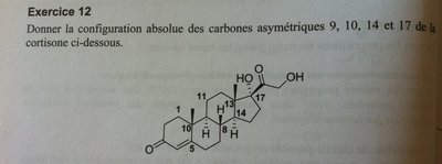

Rebonjour!
Pour ce QCM je ne trouve pas la bonne réponse pour le C10:
J'ai trouvé S, et la réponse est R.
Pour l'ordre de priorité j'ai trouvé:
- a: C5 (comme la correction)
- b: C1 (le prof écrit C9 mais à mon avis c'est celui de droite)
- c: celui de droite
Je trouve R, comme d est en avant: R -> S
Pourquoi c'est faux?
Merciiii! :)

Messagepar papamaster » 23 Sep 2013, 12:40
Parce que ton b = celui de droite et ton c = celui de gauche. Du coup tu trouves S qui devient R.

Messagepar Alfy » 23 Sep 2013, 13:26
Je comprend pas pourquoi le b est celui de droite :(

Re: Exercice 12 p52 (livre du Prof)
Messagepar AhmedT » 23 Sep 2013, 18:38
Le substituant a sera le carbone du bas car lié a trois autres carbones (liaison double compte double)
Le b sera le C de droite car relié à 2 autres carbones (c'est celui qui t'intéresse)
Le c sera le C de gauche car relié à 1 autre carbone
Le d sera le C du haut car lié a aucun carbone
Mieux?

Messagepar Alfy » 23 Sep 2013, 20:16
ahh d'accord! J'ai compris merci beaucoup! :)
