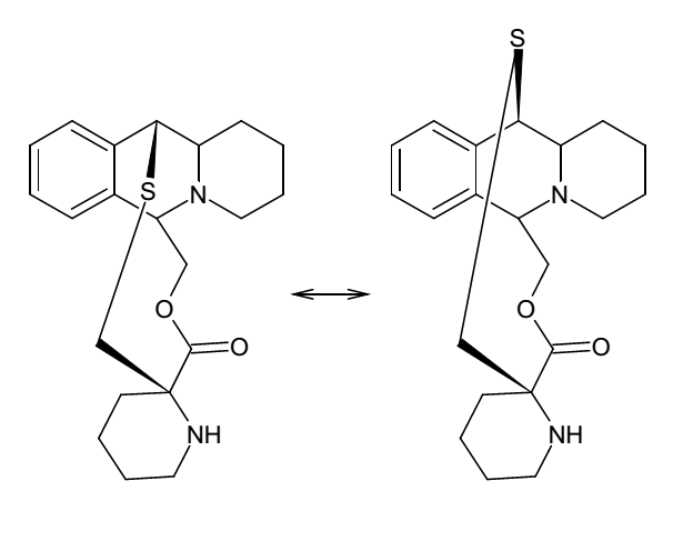

Je suis désolée de poser la même question sur ce QCM, j'ai vu le post de cette année et de l'année dernière mais je n'ai toujours pas compris comment faire pour trouver la configuration absolue de C1.
"Le soufre est intra-cyclique et se situe en avant du plan moyen du cycle.
1) Tu le sors (donc tu le mets 180° derrière).
2) Tu le laisses en avant.
3) Tu tournes dans le sens a - b - c."
Est ce qu'il faut laisser le soufre en avant ou le mettre en arrière?
Merci d'avance, bonne journée! :)

Pas de souci, oui, il faut juste que tu fasses en sorte d'extérioriser le soufre de ton cycle
Je te le corrige (la molécule n'est pas entièrement représenté, un peu la flemme)

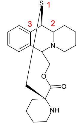

Après, comme d'hab, tu classes tes substituants pour déterminer ta configuration absolue, tu tournes ds le sens des aiguilles, tu obtiens R
Mieux? :)
