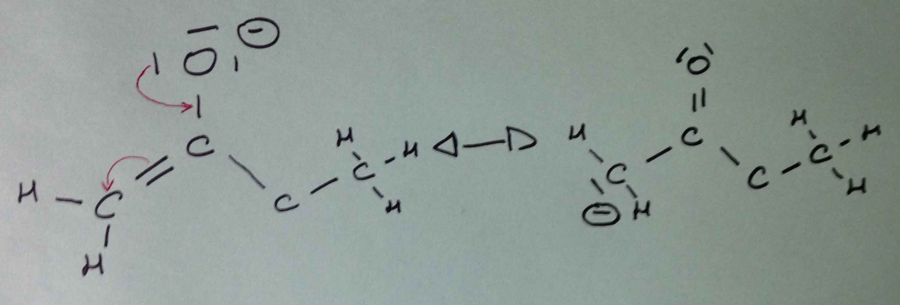

Dans le QCM 11 il est dit que l'item C est correct car il y a ˋconservation des charges et alternance n – sigma - pi ´
Pour l'alternance je suis d'accord mais je ne comprends pas pourquoi après la délocalisation le carbone de gauche possède une charge - sachant qu'il fait seulement 3 liaisons :confused: ne devrait-il pas plutôt avoir une charge + en tant que carbocation?

Le carbone possède une charge - parce qu'après la délocalisation, il possède 3 liaisons simples, et un DNL
--> 5 électrons autour de lui, donc 1 électron en plus par rapport à la normale
--> donc charge formelle négative ;)

ah ouii j'avais complètement zappé le DNL merci beaucoup ! :D
