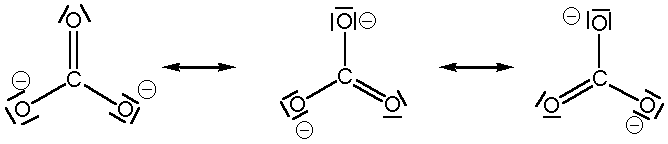

Bonjour,
Dans le cas de l'on carbonate, 1er cas, on a un doublet non liant, une liaison simple et une liaison double
Pour la liaison double, je suis d'accord. Par contre, je vois deux liaisons simples, et pas de doublet non liant..

Les doublets non liants sont sur les oxygènes ;)

Oui oui, c'est que j'en vois 3 ou deux pour l'oxygène avec la double liaison. Mais pas un seul. J'ai ensuite capte qu'on considère UN doublet non liant qui va se déplacer (delocaliser ?) sune liaison simple pour engendrer une liaison double.
Question hâtive, désolée et merci :).

Tu as un O qui est lien au C par une double liaison qui possède 2 DNL localisé
Et tu as 2 O qui sont liés au C par des liaison simples, et qui possèdent 3 DNL dont 1 seul qui est délocalisé (qui va donc se déplacer avec la mésomérie ;) )
Après, la phrase que tu sites, c'est pour dire quel type de mésomérie est en jeux --> n--
Avec 1 DNL (délocalisé d'un O), une liaison simple entre O et C, et une liaison double entre un autre O et C ;)
Voilà :mrgreen:
Bonne journée :D
Voilà :mrgreen:
Bonne journée :D
Merci pour tes précisions :victory: !
