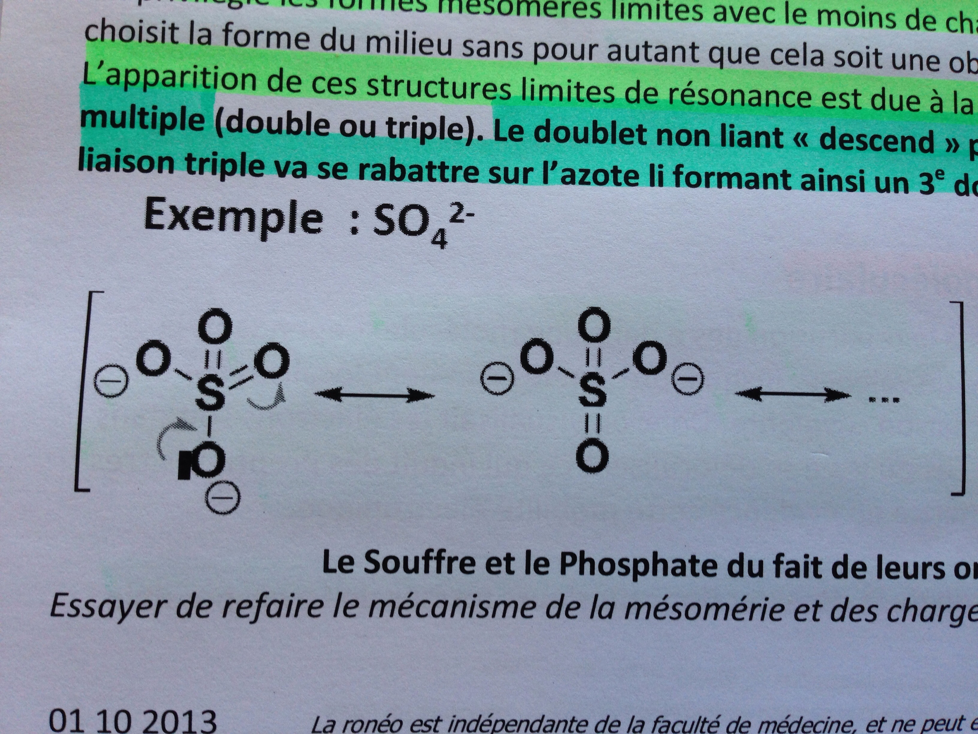

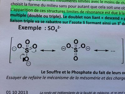

Messagepar Guillaume.M » 11 Oct 2013, 13:45
Bonjour , concernant cette figure présente en bas de la page 6 de la ronéo 1 , soit il manque un doublets non liants sur l'atome d'O du bas et les 3 à celui de gauche d'où une charge - soit je rien compris aux calculs des charges formelles ^^ une confirmation serait bienvenue

Messagepar Raboucho » 11 Oct 2013, 13:50
Oui effectivement il manque les DNL, mais je pense que le prof ne les a pas représenté tout simplement parce que sinon ça aurait été le bordel avec la mésomérie et tout :mrgreen:
Il a donc juste représenté le DNL délocalisé ;)
Il manque bien 3 DNL sur le O de gauche, 2 DNL sur chaque O avec double liaison, et aussi 2 DNL sur celui de droite bas (parce qu'il en faut 3 pour la charge -) :mrgreen:
Bonne journée :D
Edit : moi aussi lapsus :mrgreen:

Messagepar Guillaume.M » 11 Oct 2013, 14:00
oui 2 sur celui du bas un lapsus l'orga ça me fatigue ! ( :D )
ok ben super alors merci bonne journée !!
