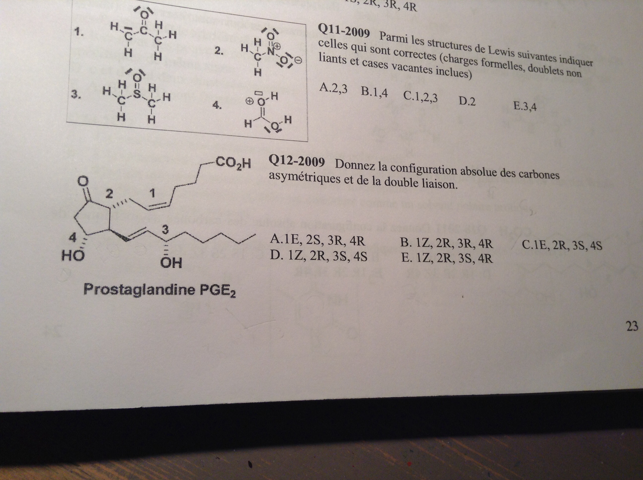

Saluuuuut j'ai fait 50 fois ce qcm dans tous les sens possible et je n'ai toujours pas compris pourquoi c'est la réponse E qui est vraie et non la D par rapport au carbone numéro 4
Je met o en premier le C a gauche en 2 car il est relié a un O et le C a droite en 3 enfin le H donc ça fait une configuration S mais comme le H est en avant ça fait du R non ?

Je vais essayer de t'expliquer où tu as faux
1. Le OH on est d'accord
2. Le C à droite, en effet, il est lui même relié à 2C donc il est prioritaire par rapport à celui de gauche qui n'a qu' 1 seul C
3. Le C à gauche
4. Le H
On a donc bien une configuration R (j'ai eu la flemme de me faire les 3 autres carbones donc je peux pas te dire pour les autres^^)

Ah oui vicieux le O près du carbone de gauche on pourrait croire qu'il le rend prioritaire !
Super merciii :D

je confirme!
