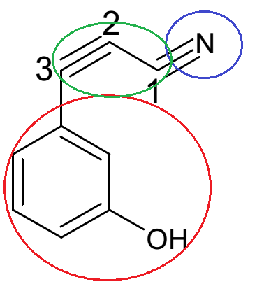

Messagepar Liloux » 16 Oct 2013, 13:35
Bonjour! :)
Voilà, j'ai un petit problème avec l'application des nomenclatures de la molécule 4! 3-(3-hydroxyphényl)propynenitrile
Je comprends le (3-hydroxyphenyl), la présence du -nitrile mais pas le propyne...
Ce serait possible d'avoir une petit explication?
EDIT: Ou alors est-ce que ce ne serait pas plutôt propyl- et dans ce cas la -en pour l'insaturation sur le premier carbone?
Mais si c'est ça, je ne comprends pas pourquoi on part du carbone débutant le cycle... (charabia total, désolée... :silly: )
Merci :D

Messagepar AhmedT » 16 Oct 2013, 15:05
Holà
Voilà notre molécule
Le propyne correspond à notre chaine carbonée la plus longue en fait. 3 carbones (que je t'ai numéroté), donc un propane, et la triple liaison donne propyne (ça aurait été propène si t'avais eu une double liaison).
La nomenclature aurait pu être plus rigoureuse ici, il aurait fallu dire 3-(3-hydroxyphényl)prop-2-ynenitrile pr avoir une nomenclature parfaite, ms tu vois bien que ton C1 ne peut pas faire 3 liaisons ac le C2 sachant qu'il est déjà engagé ds 3 liaisons ac l'azote.
Après, le 1 est à droite, parce que le carbone portant la fonction principale doit avoir le numéro le plus petit
Et le cercle rouge correspond à un substituant, il fait pas partie de ta chaine principale, il est en préfixe;
J'ai répondu à ta question? :)

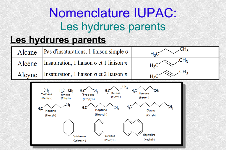

Messagepar AhmedT » 16 Oct 2013, 15:26
Voilà pour toi
Ouais il faut savoir ça
Voilà une diapo de mon cours fait à la tut'rentrée, ça devrait t'aider
Il faut remplacer "alc" par ta chaine carbonée.
Il l'a pt être dit à l'oral, je m'étais jamais rendu compte que c'était pas précisé dans le diapo du prof, ça me parait fou :shock:
Voilà :)
