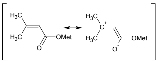

Là on te demande pas quelle forme sera la plus stable, la plus présente, mais quel sera les déplacements d'électrons provoqués par l'effet mésomère.
Ici, t'as une alternance pi-sigma-pi, ta liaison C=O a un effet mésomère attracteur. Les électrons vont se déplacer vers l'O à cause de cet effet attracteur, il se retrouvera ac une charge formelle -
Formes limites.png (10.47 Kio) Vu 220 fois
Voilà nos 2 formes limites, celle de gauche tendra vers celle de droite et celle de droite vers celle de gauche
Ds la ronéo, on te présente celle de gauche. Du fait qu'elle tende à aller vers la droite, on te dis que celle qui l'emporte sera celle ac charge
Ca répond à ta question?

Messagepar Alfy » 17 Oct 2013, 07:53
oui c'est parfait, ca répond à ma question! :)
Merci
