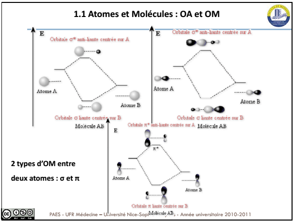

Messagepar AhmedT » 21 Oct 2013, 13:37
Salut Rogue :)
Voilà la diapo dont tu sembles parler
D'abord, les orbitales de cœur ne sont absolument pas au programme, elles n'ont pas d'influence sur les propriétés chimiques des molécules, donc oubliez les tout simplement
Sur cette diapo, on te dis qu'on peut former deux types d'OM, à savoir OM sigma et OM pi
Maintenant, quand tu lieras 2 atomes par une liaison simple, tu mélangeras 2 OA (chacune appartenant à un atome et portant un électron) et tu créeras 2 OM sigma. Une orbitale moléculaire sera anti-liante, elle sera haute en énergie et l'autre sera liante basse en énergie.
Les électrons auront ensuite tendance à se placer dans l'orbitale moléculaire basse en énergie, tout simplement pour stabiliser l'édifice, ton OM anti-liante sera donc vide, tes OM liante sera peuplée par les 2 e-, tu auras formation d'une liaison covalente.
Pour conclure, retiens que tu crées 2OM à partir de 2OA, et que tes électrons se placeront ds l'OM basse en énergie pour former ta liaison covalente
Ça t'éclaire, ça te va comme réponse?
