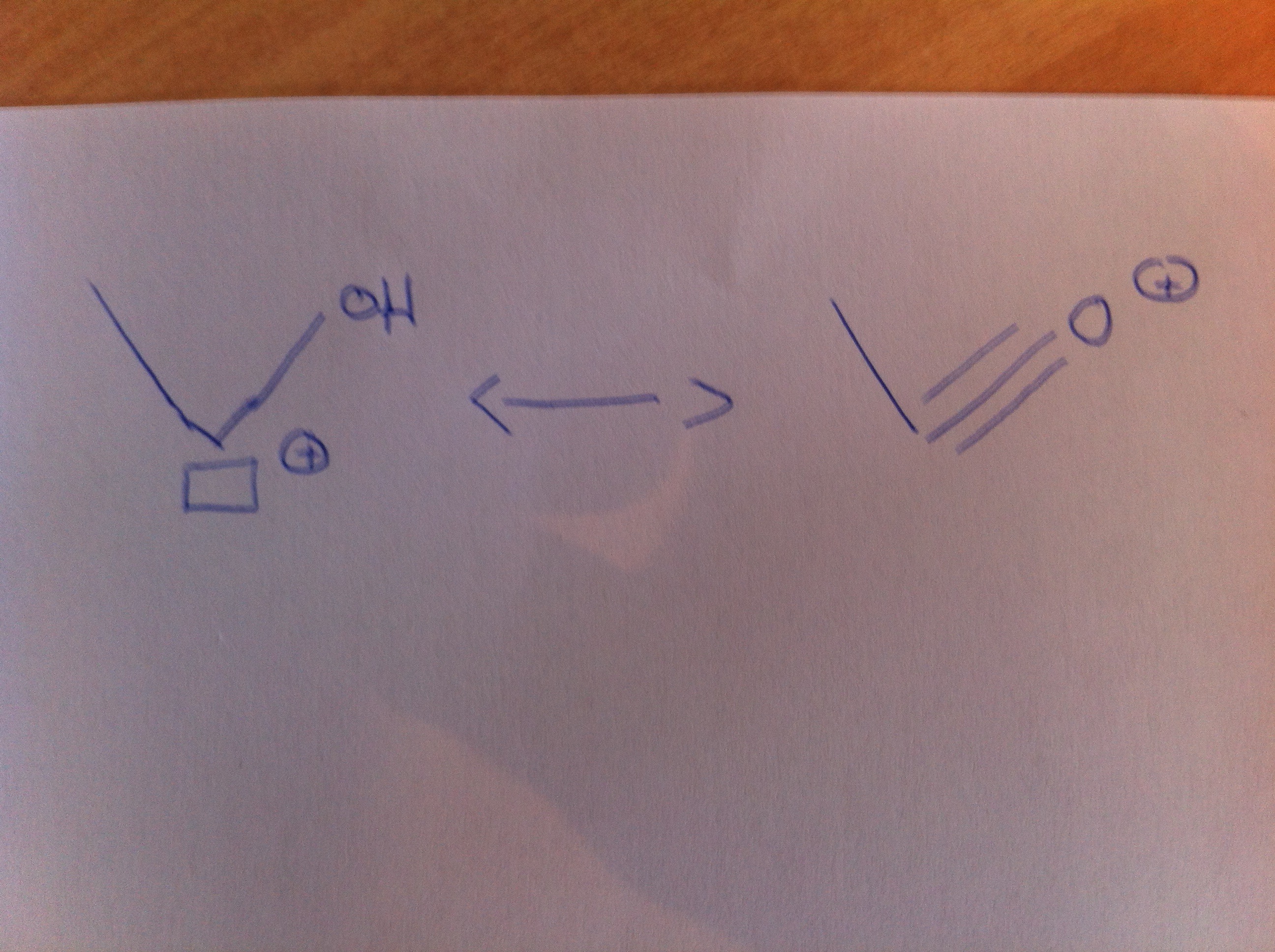

Messagepar Happiness » 18 Oct 2013, 13:06
Ok, donc si on représente l'effet mésomère final ça serait :

Re: Roneo 2 application 6 page 7

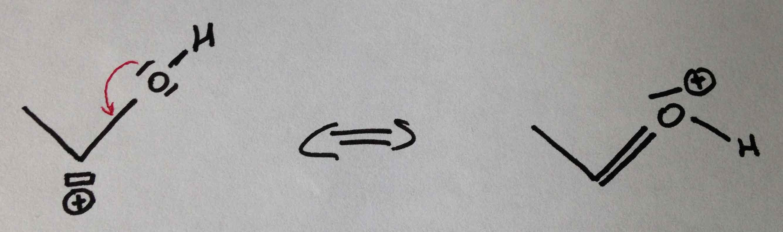

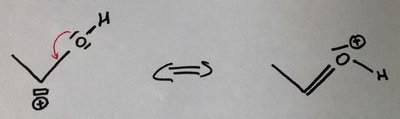

Messagepar Raboucho » 18 Oct 2013, 14:40
Non, c'est ça ;)
Et là tu vois que le C possède bien 8 e- autour de lui (il faut pas oublier le H) contrairement à la première forme :mrgreen:
Et dans les 2 formes, O possède 8 e- autour de lui
