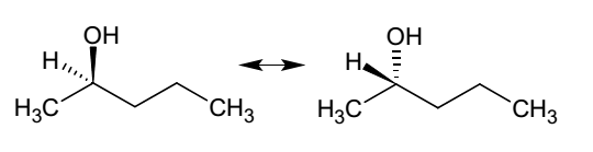

Voilà deux stéréisomères de positions, l'alcool est sur un autre carbone, ta forme développée change
Maintenant, voilà deux stéréoisomères de configuration, ces deux molécules possèdent cependant la même forme développée, elles ne seront pas considérées comme 2 isomères de postion. Il n'ya que la représentation des atomes dans l'espace qui est différente.
T'y vois plus clair? :)
