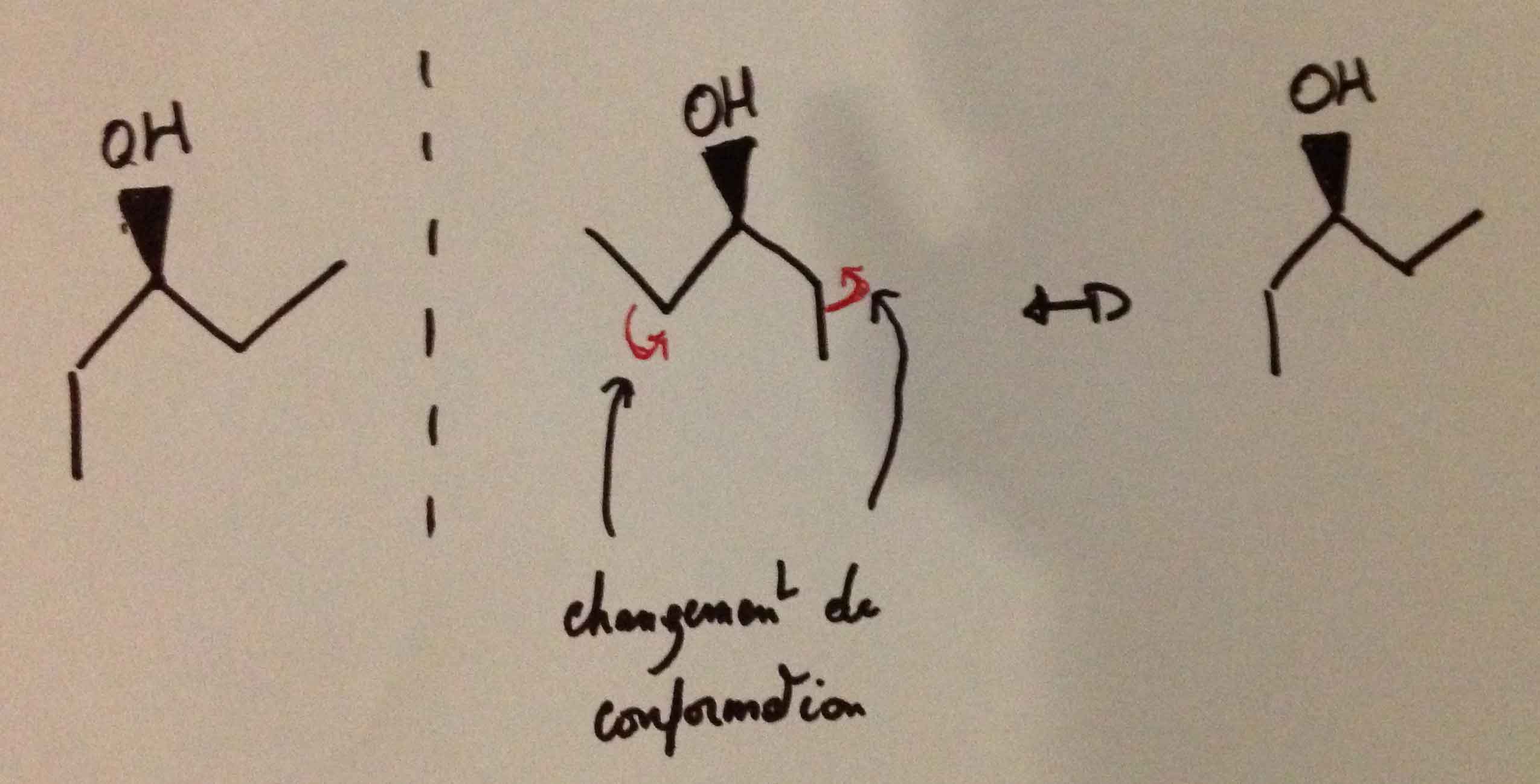

Salut je suis tombé sur une correction d'un qcm qui me gêne dans le livre du prof !
Il est dit que cette molécule est achirale ! Ce n'est pas plutôt l'inverse car son image dans un miroir ne peut être superposée avec la molécule de gauche.
Merci :)

Elle est bien achirale ;)
En effet, elle ne possède pas de C* puisque le C qui est rattaché au OH et attaché à 2 groupement CH2CH3
Quand il n'y a pas de C*, la molécule est toujours achirale ;)
Ensuite, si tu veux la preuve avec l'image dans le miroir :P
En fait, tu as oublié qu'il peut y avoir rotation autour des liaisons sigma (= conformation)
Bonne soirée :D

Ok merci beaucoup :D
