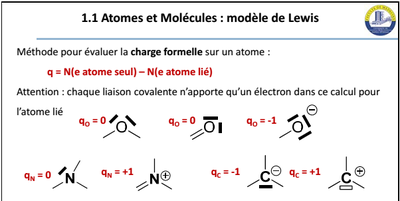

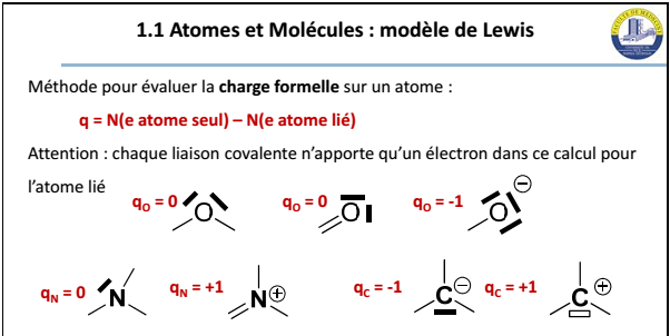

Une charge formelle correspond à un excès ou un défaut d'électrons qu'a ton atome quand il est lié, par rapport à quand il existe seul
Un oxygène qui ne fait qu'une liaison sera chargé -, en effet pour respecter la règle de l'octet, il aura besoin d'un électron supplémentaire
Voilà la diapo te permettant de déterminer cette charge formelle

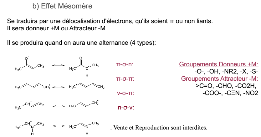

Ce sera ton groupement qui t'indiquera si ton effet mésomère est donneur ou attracteur. En règle générale, un mésomère attracteur sera un substituant capable de porter un nouveau doublet non liant. Une cétone sera mésomère attracteur, elle se transformera en ion alcoolate chargé - car a attiré un électron. Tu px apprendre les principaux par coeur ou le déduire de par les caractéristiques du substituant
Voilà une partie de la fiche de la tut' rentrée qu'on a fait, ça t'aidera à comprendre un peu mieux ces groupements
J'espère avoir été clair :)
