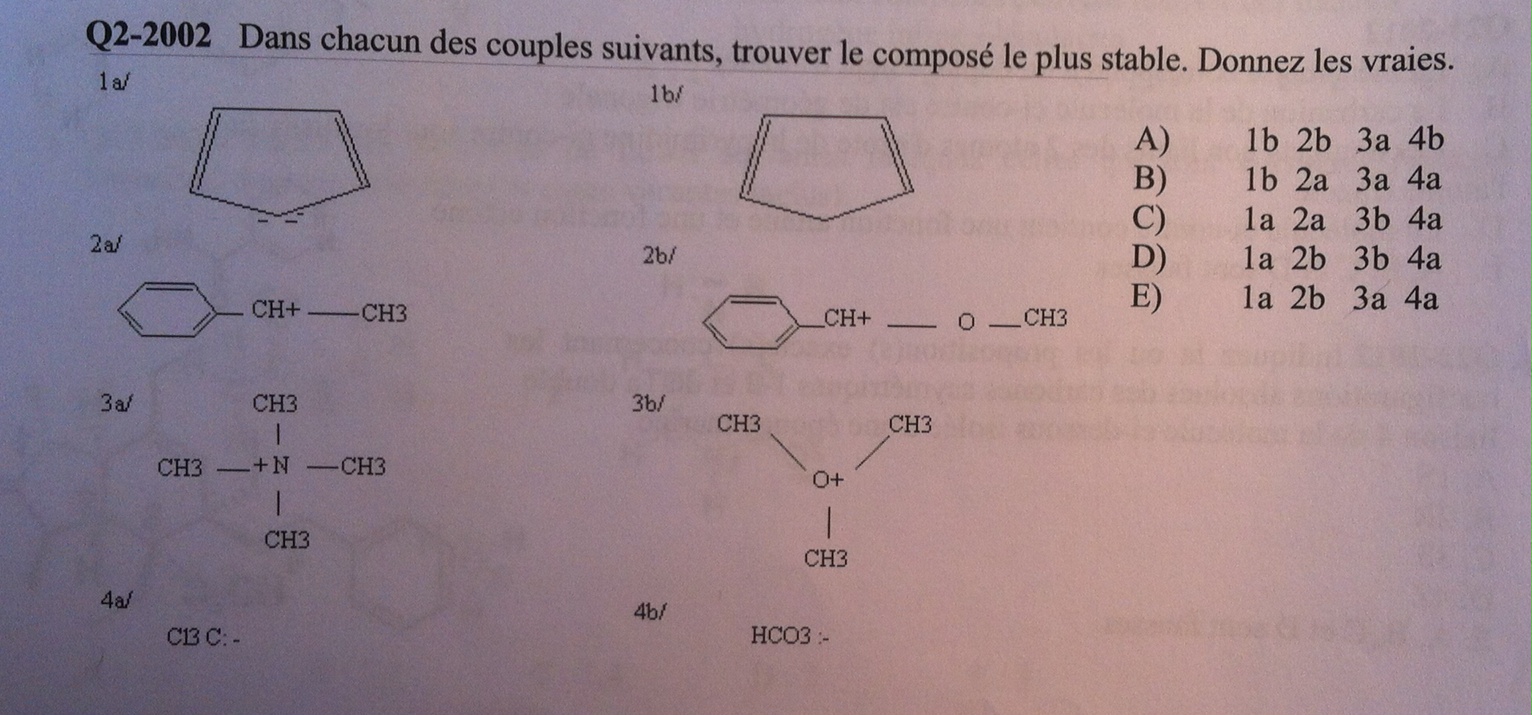

Je ne comprend pas trop ce QCM des annathèmes:
La réponse est la B, j'avais trouvé la E.
Pour la 1 je n'arrive pas trop à voir la différence entre les 2, est ce qu'il y a 2 charges négatives sur la a?
Pour la 2 j'ai trouvé la b car:
effet méso: n (du O) sigma v (du carbocation) sigma pi
Pourquoi j'ai faux pour la 2?
Merci d'avance! :)

Alors, voila un bel exemple qui montre bien que les annathemes c'est de la grosse merde.
D'abord pour la 1a, malgre la charge formelle sur le carbone, elle sera plus stable que la 1/b parce qu'elle respecte la regle des cycles aromatiques (nombre d'electrons delocalises = 4n + 2, tel que n = nombre entier ou nul).
Aussi, pour la 2, tu as absolument raison.
La 3a est plus stable car il y a plus de groupes donneurs qui stabilisent la charge positive.
Et enfin la 4 b est plus stable car la mesomerie est plus stabilisatrice que l'effet inductif. Aussi la regle de l'octet est respectee.
Donc il n'y a pas de bonne reponse possible.
Si je peux te donner un conseil, c'est d'eviter les annathemes parce qu'elles sont peu representatives de ce qui tombe au concours et surtout elles sont bourrees d'erreurs.

Messagepar Alfy » 21 Oct 2013, 18:58
D'accord merci pour ta réponse et ton conseil! :)
