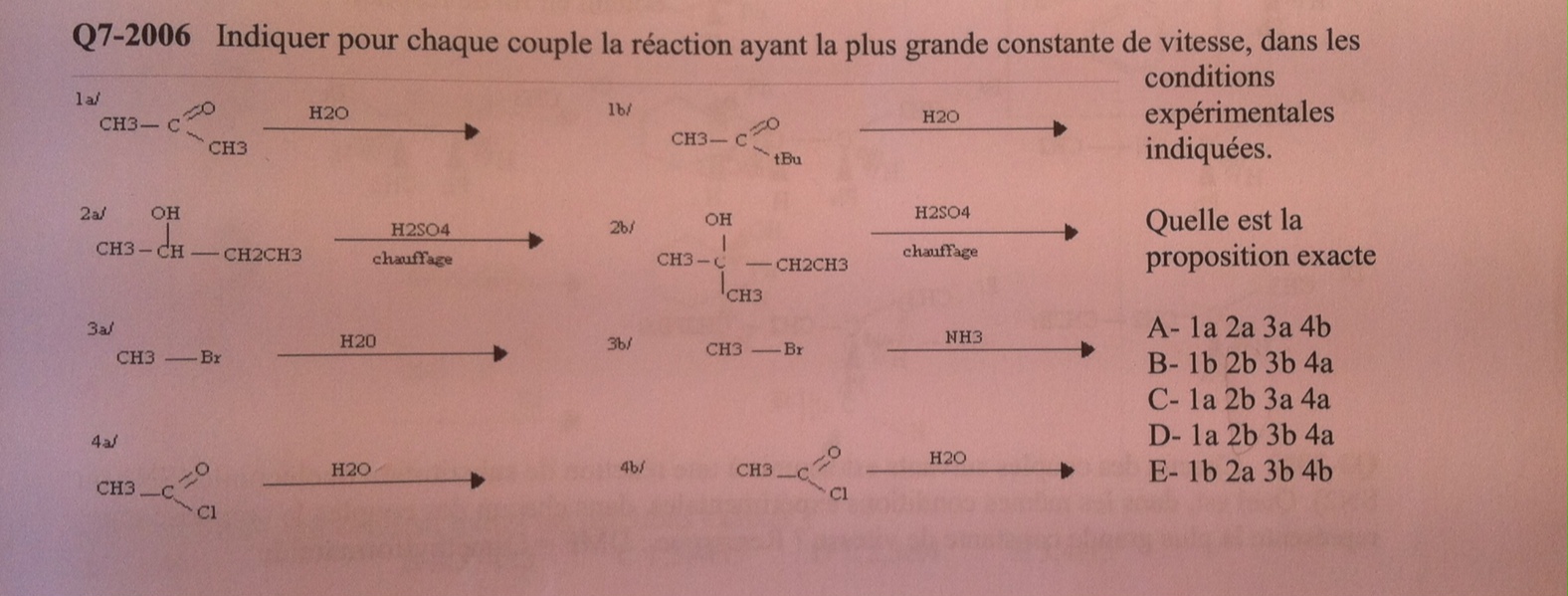

Ce QCM me pose problème:
La réponse est la D: 1a 2b 3b 4a
Je ne comprend pas pourquoi c'est la 1a car je pensais la base forte va plus stabiliser le carbocation que le CH3.
Est ce que quelqu'un pourrait m'expliquer? :)
Merci d'avance! :)

J'ai bien compris ce qui te pose probleme. En fait t-but n'est pas une base forte. Tu confonds avec t-butOK. t-but est juste une fonction alkyl avec un C auquel sont attaches 3 CH3. Du coup c'est un groupe inductif donneur qui va reduire la charge partielle positive sur le C+ le rendant moins reactif. H2O, ayant le role de nucleophile va etre moins attire par le carbone ayant la charge positive dimminuee. Donc la reponse est bien 1/a.

a ben pareil j'avais fait la même erreur , c'est vicieux ça comme item ! bref merci beaucoup !!
