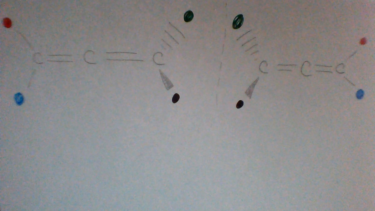

Bonjour ! :)
Dans la ronéo 3 p6, le ronéiste nous donne une " astuce " pour savoir si une molécule est chirale : S'il n'y a aucun carbone asymétrique : achirale sauf que il me semble qu'un molécule peut être chirale sans carbone asymétrique .. ? Comme sur ce schéma, donc si quelqu'un pouvait confirmer ou me corriger .. !
Merci !!

Yop !
Je me permets d'intervenir, sur ce paisible et agréable forum :)
L'an dernier déjà, quand j'étais tuteur d'orga, cette astuce faisait couler beaucoup d'encres inutilement.
Dans l'absolu, tu as raison en prenant le rare cas de l'allène (il y en a d'autres, mais l'allène est le plus connu)
(d'ailleurs, en foulant comme ça la page wikipédia, j'suis tombé dessus :
wiki a écrit: À cause de cette orthogonalité, les allènes substitués peuvent montrer une chiralité axiale, bien que ne possédant pas forcément de carbone asymétrique.
A présent, dans le programme de P1 les molécules sont simples et basiques.
Du coup, tu n'auras pas de molécules de type allène et mon astuce est à 100% valable pour le programme de P1.
---> cf les tutorats de l'an dernier, et le concours 2012/2013 hautement inspiré de nos tutorats.
Maintenant, j'oblige personne à adhérer à cette astuce, loin de là. C'est une méthode pour faire gagner au minima 20 secondes le jour du concours. C'est à prendre, ou à laisser ;-)
Ceci dit, bravo d'avoir su remettre en question ce qu'il y a écrit sur une ronéo et de pas gober tout ce qui s'y radote, c'est super !
A+ :)

Messagepar Juliem » 23 Oct 2013, 17:54
D'accord merci pour l'info et l'astuce alors ! :)
Je n'ai pas sorti ça de mon cerveau mais comme j'avais du mal à visualiser, j'ai regardé sur internet et je suis tombé là dessus, alors je voulais simplement confirmer ou non cette astuce, mais si elle est valable pour la P1, je prend ! :party:
