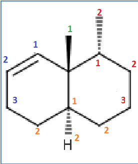

Bonsoir,
j'ai un souci avec le dernier exo, je pense avoir bien saisi le concept des rangs 1, 2 et 3; mais je ne comprend pas pourquoi lorsque l'on parle du carbone de droite au rang 3 on lui attribue un "HHH" ?
Puisque, selon moi il est effectivement relié à un CHH mais son autre liaison (en arrière) me parait être un "CHHH", non ? :dont-know:

Je pense que pour le carbone de droite dont tu parle c'est bien CHH (CH2), si on avait CHHH, il y'aurait une liaison en trop... (ça m'as pas l'air très clair exprimé comme ça, j'espère que tu vois ce que je veux dire).
Par contre moi, je ne comprends pas le CHH / HHH .. Pour moi on a aussi CHH comme pour le carbone du bas..

Voilà la molécule qui pose pb
Ex 3 p.8.png (6.35 Kio) Vu 368 fois
En haut (vert): Groupement CH3
A gauche (bleu): Au ran g1, on a un C. Au rang 2, ce C est relié à 2 C (double liaison compte double) et à un H (dc CCH), au rang 3, les carbones sont liés à un C (dc C)
A droite (rouge): Au rang 1, le C* est lié à un C (dc C). Au rang 2 ce C est lié à 2 C (un en haut, l'autre en bas) et à un H (dc CCH). Au rang 3, le C du dessus est lié à 3 H (dc HHH), celui de droite à un C et 2 H (dc CHH) pour donner au final (HHH/CHH)
En bas (orange): Au rang 1, le C* est lié à 1C. Au rang 2, ce C lie 2C et 1H (dc CCH). Au rang 3, le C de gauche lie un C et 2H, celui de droite lie un C et 2H, on a CHH/CHH
Voilà, si vous ne comprenez pas, c'est pas grave, c'est le format papier qui est chiant. La méthode reste la même, si vous avez pu déterminer la config, ne vous prenez pas la tête ac le correction
A plus

Salut, j'ai juste une petite question !
Pourquoi considérer le Carbone de gauche comme étant "a" par rapport à celui de droite ou du bas :
- A gauche, on dit que le C du rang 2 est lié au rang 3 avec un C.
- Or, à droite, les C du rang 2 sont liés à CHH/HHH
- En bas : C du rang 2 sont liés au rang 3 à CHH/CHH
Donc on a bien un C partout au rang 3 ???
(par contre j'ai bien compris que bas > droite)
Merci bien :)

Messagepar AhmedT » 28 Oct 2013, 12:29
C'est comme tu dis, le C de gauche est bien c, celui du haut est d, le C du bas est a et celui de droite est b
C'est bien ça ds la ronéo non ?! J'ai pas bien compris ton pb :/

Je me demande pourquoi, au rang 3, "C" (celui de gauche) a une priorité supérieure à CHH/CHH & CHH/HHH.
[Edit : je crois que je viens de me rendre compte de ma confusion :s]
Oui, je vois, j'ai mal lu CHH/CHH > CHH/HHH > C désolé :mrgreen:
