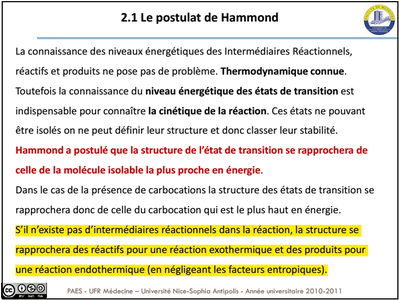

Messagepar Guillaume.M » 26 Oct 2013, 20:44
par conséquent 2 eme question , si j'ai bien compris le dernier du cours du prof le postulat de Hammond permet de comparer les états de transitions entre eux en les rapprochants de l'intermédiaire réactionnels le plus proche en énergie , mais du coup il ne s'applique pas dans le cas d'une SN2 puisqu'il n y a pas d'intermédiaire réactionnel ? ( pourtant on à quand même un état de transition mais bon.. ça me parait bizarre ! )

Messagepar AhmedT » 27 Oct 2013, 14:00
Guillaume.M a écrit:bonsoir :)
Juste pour avoir confirmation , dans une SN2 , il n'y a qu'un seul acte élémentaire puisqu'on aboutit directement au produit de la réaction contrairement a la SN1 qui elle possède 2 actes élémentaires avec un intermédiaire réactionnel ( carbocation par ex ) avant d'aboutir au produit ?
Merci d'avance !
Effectivement, pas d'IR ds une SN2 contrairement à la SN1
Guillaume.M a écrit:par conséquent 2 eme question , si j'ai bien compris le dernier du cours du prof le postulat de Hammond permet de comparer les états de transitions entre eux en les rapprochants de l'intermédiaire réactionnels le plus proche en énergie , mais du coup il ne s'applique pas dans le cas d'une SN2 puisqu'il n y a pas d'intermédiaire réactionnel ? ( pourtant on à quand même un état de transition mais bon.. ça me parait bizarre ! )
Cette diapo est assez explicite. Ça te convient comme réponse? :)
