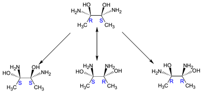

Je n'ai pas très bien compris cette partie de la ronéo 3 p9:
"Pour une molécule possédant n carbones asymétriques, on a au maximum 2^n stéréo-isomères
Sauf si composé méso: on doit enlever 1 à chaque fois" :dont-know:
Est ce que quelqu'un aurait un exemple?
Merci d'avance, bonne journée! :)

J'en ai un qui devrait t'éclairer
La molécule du haut est un composé méso, tu observes facilement l'axe de symétrie
Les molécules en haut et en bas sont les mêmes, il suffit de faire une rotation de 180° pour passer de l'une à l'autre, il ne s'agit dc pas de stéréoisomères de configuration.
Ainsi, tu as ici 2 C*, donc 2^n=2²=4. Du fait du méso, tu enlèves une représentation moléculaire ce qui te donne 3 stéréoisomères de configuration possible pour cette molécule.

C'est compris merci beaucoup! :)
