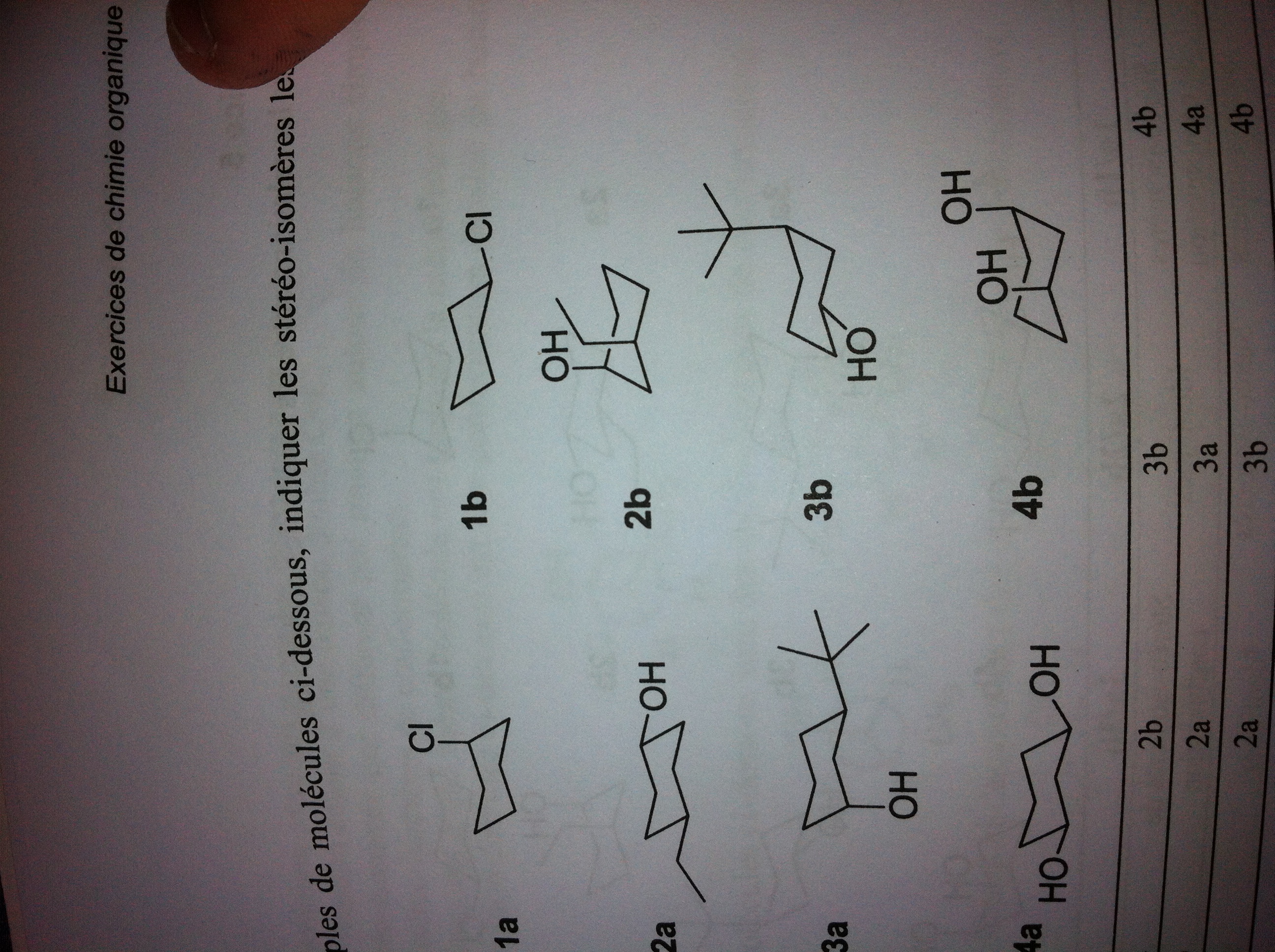

Salut je comprend pas le correction pour le 3 dans le livre du prof !
Dans la ronéo 3 il est dit :"que ce le groupement le plus volumineux (c'est à dire avec le Z le plus elevé) et qui est en position equatoriale sera le plus stable"
Je ne comprend pas pourquoi le substituants (qui a une tête de fourche :lol: ) serait plus volumineux car il n'est composé que de carbones (avec un Z inférieur à celui de l'oxygène donc).
Et le prof peut-il nous donner ces "pièges" (pas vu en cours) ?
Merci :)

oui sauf que dans ce cas tu as 4 carbones dans ton groupement , je pense que lorsque le prof parlait des groupements les plus volumineux il considère un atome à l'autre , en l'occurrence ici tu as un OH d'un coté et un groupement à 4C de l'autre coté , il y aura donc plus d'encombrement pour ce groupement étant donner qu"il est composé de plus d'atomes , personnellement c'est comme ça que je vois les choses , donc forcément le composé sera plus stable avec le groupement butane en position équatorial je crois ..
