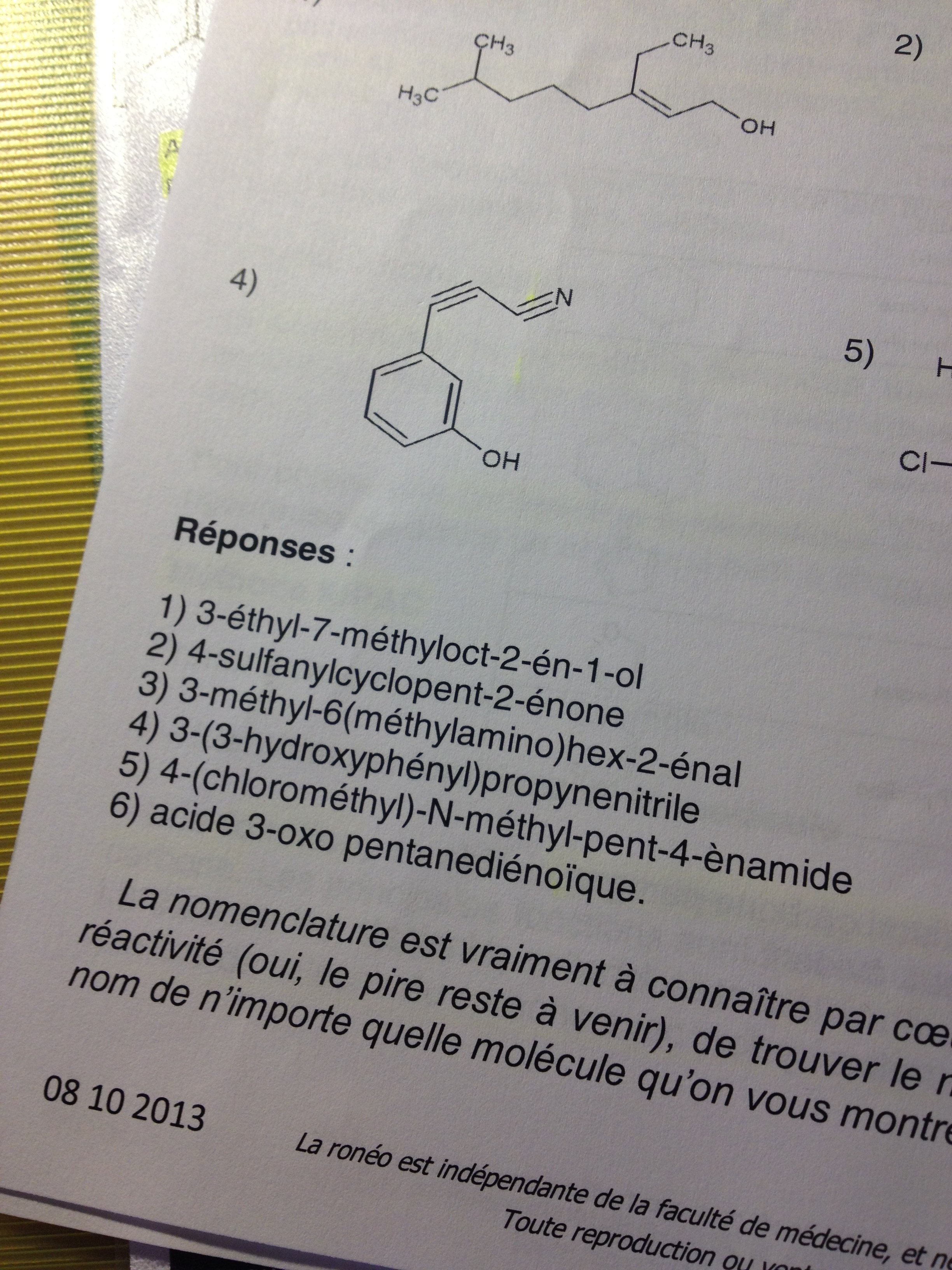

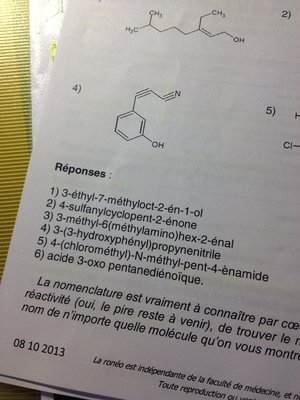

Bonjour ;)
Dans la ronéo 2, exemple 4, pourquoi n'a t on pas ajouté la position de la triple liaison ?
Soit dire ...prop-3-ynenitrile ?

C'est parce que la triple liaison ne pouvait se trouver que là, c'est comme l'éthanol, tu vas pas dire éthan-1-ol ;)

Ah d'accord comme il n'y a aucun autre possibilité on ne précise pas le num
Et pour l'exemple 6, je comprends pourquoi on met le "di" mais le " ène " je vois pas ?

C'est ça, merci François
Mettre le numéro est plus rigoureux, ms c'est pas une faute, pas de piège sur ça
