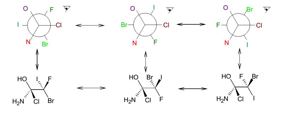

Messagepar AhmedT » 01 Nov 2013, 22:13
Il y a une rotation de 90° entre Cram et Newman
Il faut que vous positionnez votre oeil sur un point fixe et que vous projetiez
Voilà un exemple
Ça passe mieux?

Messagepar Tess976 » 02 Nov 2013, 10:40
Okkkay merci ça va mieux d'un coup ;)

Messagepar Raboucho » 04 Nov 2013, 09:38
Bon je vais essayer d'expliquer sans schéma... :P
Quand tu passes de Cram à Newman, tu as une rotation à 90° dans le sens où les atomes de gauche (reps. de droite) passent devant et les atomes de droite (reps. de gauche) passent derrière.
De manière plus générale :
:arrow: quand tu fais passer les atomes de gauche devant :
- les atomes qui sont devant (triangle plein) en Cram se retrouvent à droite en Newman
- les atomes qui sont derrière (triangle pointiller) en Cram se retrouvent à gauche en Newman
- les atomes qui sont dans le plan (trait) en Cram se retrouvent au milieu en Newman
:arrow: quand tu fais passer les atomes de droite devant :
- les atomes qui sont devant (triangle plein) en Cram se retrouvent à gauche en Newman
- les atomes qui sont derrière (triangle pointiller) en Cram se retrouvent à droite en Newman
C'est mieux ? :mrgreen:
