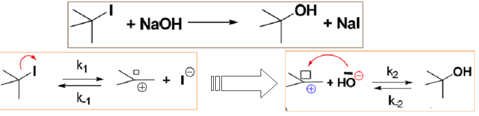

Messagepar Galiana » 31 Oct 2013, 12:53
-Au milieu de la page 5 de la ronéo 4, on a une réaction, et je voulais savoir d'où sort le HO- ?? et donc, où est passé le I- ??

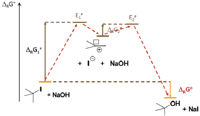

-Comment peut on savoir que K1 est plus faible que K2?
Merci d'avance ;)

Galiana a écrit:-Au milieu de la page 5 de la ronéo 4, on a une réaction, et je voulais savoir d'où sort le HO- ?? et donc, où est passé le I- ??
Il provient du NaOH, ta réaction (ici en haut) se fait en 2 étapes (en bas) du fait de la SN1
L'iode se liera au sodium Na pr donner NaI
Galiana a écrit:-Comment peut on savoir que K1 est plus faible que K2?
Il te suffit de regarder ton diagramme
Tu vois que l'énergie pour atteindre l'état de transition de ta 1ère molécule (1ère flèche rouge pointillé qui monte) est très élevé en comparaison à l'énergie nécessité pour atteindre le second état (2nde flèche ascendante rouge)
Pourquoi??
Ta 1ère molécule est stable, il ya respect de la règle de l'octet, tu vas avoir du mal à faire partir ton substituant.
La 2ème molécule est très instable, t'as une case vacante, la liaison à l'alcool se fera rapidement.
Bon? :)

Messagepar Galiana » 01 Nov 2013, 21:48
Oui merci, c'est beaucoup plus clair!
Mais donc plus la molécule est stable, donc plus l'état de transition sera élevé, plus k1 sera faible? :$

Messagepar AhmedT » 01 Nov 2013, 23:21
Galiana a écrit:Mais donc plus la molécule est stable, donc plus l'état de transition sera élevé, plus k1 sera faible? :$
Oui, c'est ça :)
