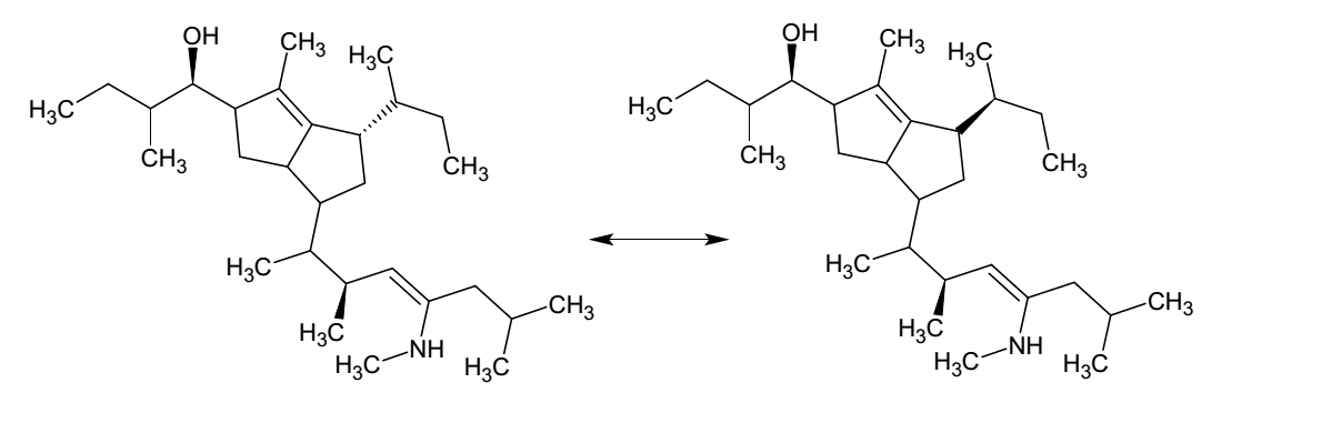

Messagepar Lucy_K2 » 31 Oct 2013, 21:26
Bonsoir !! :D
Pour le carbone asymétrique numéro 3, dans la correction on a 3S, alors que pour moi ça serait plutôt 3R.
En effet, on a a en arrière, donc on fait tourner pour mettre d en arrière. Et on passe de S à R.
Ce qui donnerait donc la réponse E.
Voilà :embarrassed:

Messagepar AhmedT » 31 Oct 2013, 22:21
Bonsoir tout le monde :)
Bon, la réponse est bien D
J'admet que cette configuration était difficile à déterminer, mais si vous parvenez à faire ces configurations, il ne peut pas y avoir de pb pour n'importe quelle autre R et S
J'ai présenté une configuration comme celle ci pdt la tut'rentrée, vous vous en souvenez pt être
Voilà, il faut faire attention au sens des liaisons en fait, voir où est la pointe, où est la base.

Messagepar Presci » 31 Oct 2013, 22:35
Je suis désolé mais je ne comprends pas le prof a parler d'un sens dans les "triangles" avant/arrière ?? 0_o

Messagepar ak777 » 31 Oct 2013, 22:40
dsl j'ai pas compris pourquoi tu as passé la liaison qui était derriere (pour le C 3) en avant :embarrassed:

Messagepar Anne » 31 Oct 2013, 23:02
Je sais pas si j'ai bien compris ... La liaison part de la "grosse partie" de la molécule et indique donc que la "petite partie" (là ou on a C3) est en arrière, mais comme on se place du côté de C3, "la grosse partie" est en avant et tout ça on le voit avec le "sens" du dessin de la liaison en arrière ?
Si c'est ça, quand est-ce que le prof en a parlé ? :hypnotized:

Messagepar Happiness » 31 Oct 2013, 23:06
ak777 a écrit:dsl j'ai pas compris pourquoi tu as passé la liaison qui était derriere (pour le C 3) en avant :embarrassed:
Oui j'ai pas compris non plus :o ça a été vu en cours ?

Messagepar •Athéna• » 31 Oct 2013, 23:17
oui je comprend toujours pas pour moi c'est E ...

Messagepar Nathou » 31 Oct 2013, 23:52
AAAAAAH puré non il a raison c'est la D :D En fait le carbone 3 est derrière le reste de la molécule du coup si on regarde le Carbone 3, il y a pas besoin d'inverser la configuration une fois qu'on a trouvé S ! C'était un bon piège en tout cas...
