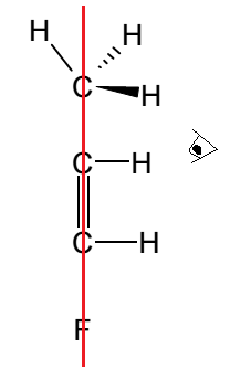

Messagepar ak777 » 31 Oct 2013, 23:00
bonsoir,
meme apres qq min de reflexion je n'arrive pas a trouver un axe ou un centre de symetrie pour l'item B
si qqn a une idée..

C'est assez difficile à expliquer par écrit, je te joins une image, j'espère que ça t'éclairera
QCM 3 Molécule2.png (4.29 Kio) Vu 448 fois
Voilà, il faut que tu te mettes à la place de l'oeil et tu devrais observer un axe de symétrie

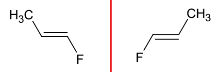

Sinon, tu dessines l'image de ta molécule dans un miroir plan et tu vois qu'après une rotation de 180°, les deux molécules peuvent se superposer
QCM3 Molécule2 bis.png (3.54 Kio) Vu 448 fois
Un peu mieux ?

Bonjour, j'en profite car je n'arrive toujours pas a comprendre pourquoi la molécule B n'est pas chirale, ou alors j'ai pas compris les règles qu'il fallait employer pour trouver la chiralité ^^'.
Pour moi le plan de symétrie que tu nous a mis pour la molécule B n'est pas sur la molécule donc elle n'a pas vraiment en elle un axe de symétrie nn ? De plus logiquement on dis qu'une molécule est chirale si elle n'est pas superposable a son image dans un miroir plan, et je trouve que c'est le cas ici ! Alors d'accord si on tourne a 180° elle est superposable parce qu'on retrouve la même image de départ mais à ce rythme la ça ne sert a rien d'utiliser cette définition car si on tourne a chaque fois de 180° on retrouvera toujours la même molécule.
