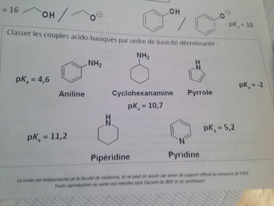

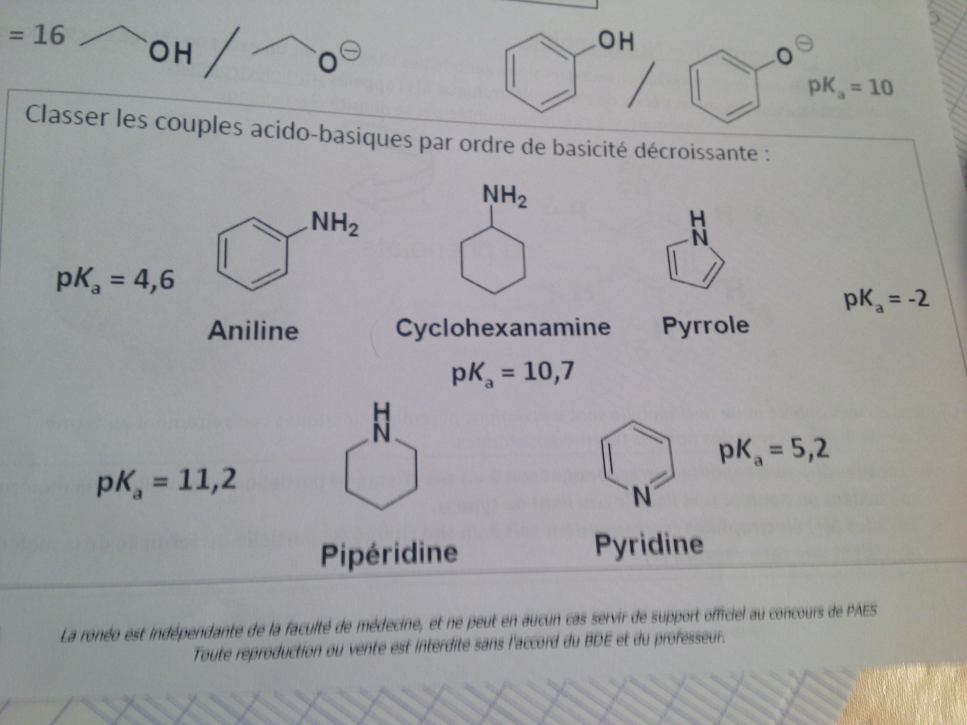

Bonjour ;)
En quoi l'aniline a un effet mésomère moins fort que le pyrrole ?
Lui aussi ça peut faire le tour du cycle nn ?
LéaHvn
Messages: 1101
Re: Ronéo 4 p9
Messagepar YeppaaaH » 02 Nov 2013, 20:07
Salut !!
Alors si tu regarde l'aniline tu vois une mêso donneuse n sigma pi qui part du groupement amine alors que le pyrole à 2 meso donneuse comme tu peux le voire tu as 2 fois n sigma pi de part et dautre du groupement amine
==> donc le pyrole lemporte avec une double meso face à une seul meso pour l'aniline
Voilà c'est mon avis je pense ne pas me trompé mais vaut mieux une confirmation d'un tut :-)

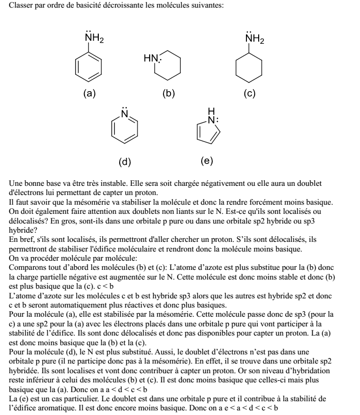

Messagepar AhmedT » 03 Nov 2013, 00:15
Salut
Voilà la correction détailllée de cet exercice fait pdt la tut'rentrée
C'est ici la dernière page de la fiche
Dis moi si c'est ok

Messagepar LéaHvn » 03 Nov 2013, 11:04
Je galère un peu, c'est compliqué mais j'ai compris cet exemple (Ouf)
Merci ;D
