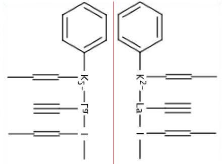

Hello,
Je ne comprend pas pourquoi la molécule C est considérée comme achirale.
Pour moi une moléculle chirale c'est une molécule qui ne peut pas se superposer à son image dans un miroir.
Là il n'y a pas de carbonnes asymétriques, mais il y a quand même absence de symétrie je trouve car il y a des atomes "asymétriques" à mon gout, comme par exemple le La et le I.
Ensuite quand je fais mon dessin ça ne colle pas regardez :

Messagepar Radagast » 11 Nov 2013, 13:50
Salut
Je pense que le seul atome qu'on peut qualifier d'asymétrique est le carbone, je crois pas que ça compte pour les hétéroatomes ;)

Messagepar Tony B. Good » 11 Nov 2013, 18:44
Okay, merci bien.
Je souhaiterais tout de même l'avis d'un tuteur (histoire d'être vraiment sûr de chez sûr :p)

Messagepar papamaster » 11 Nov 2013, 18:58
C'est bien une molecule achirale. Si tu fais bien attention, tu vois que si tu prends la molecule miroir, que tu fais une rotation autour de la liaison sigma qui unit le C au K, tu retombes sur ta molecule de base. Tu n'as pas casse de liaisons et pourtant, par simple rotation tu retombes sur la molecule initiale.

Messagepar Tony B. Good » 12 Nov 2013, 09:45
Ah okay c'est parfait merci je comprend maintenant :p
