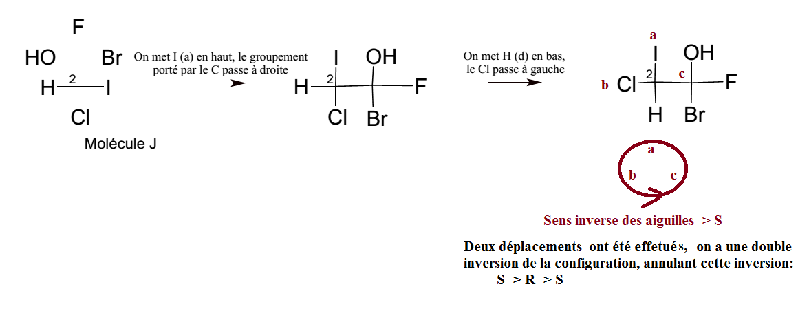

J'ai un ptit soucis sur la correction de l'exo 5 de votre DM pour le E) determiner les config absolues.
C'est pour la molécule J, le carbone 2 est lié a I, Cl, H et un autre C
D'après moi a = I
b= Cl
c= C
d= H
Donc déjà j'ai une question car vu l'ordre a,b,c,d sur la molécule (je n'ai pas reussi à mettre l'image desolée) ca pourrait tourner dans le sens inverse des aiguilles d'une montre mais ca ferait a,b, D,c. On ferait donc passer d avant c ...
j'ai souvent du mal avec ça donc je ne sais pas comment faire en fait pour ça !
Et en plus de ça vu que le H est en avant on doit inverser n'est ce pas ?
Donc ca nous donnerait R au lieu de S, et dans la correction c'est écrit S !
j'espère que mon message est compréhensible
help :(
Mercii

Ton classement substituant est bon
T'es dans une représentation Fischer, tu vas chercher à mettre a en haut et d en bas,, chaque déplacement conduira à une inversion de configuration
Voilà le détail, cette méthode de résolution semble assez difficile au début, mais elle permet de ne pas faire d'erreur en passant d'une représ à une autre
C'est bon pour toi?

Euh non je comprends par trop le changement de configuration parce que le I qui etait à coté du Br se retrouve à coté du OH à la fin...
