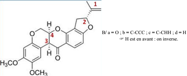

J'arrive pas à comprendre pourquoi le carbone 2 est en configuration R et non pas S dans le qcm 8 de la page 12 ?

Il est bien R
a=O, b=C en haut, c=C à gauche, d=H en avant
Tu fais ta rotation, t'obtiens S mais comme d est en avant tu fais une inversion pr obtenir R

Oui c'est vrai j'avais pas bien compris le principe de la rotation quand H est en avant, meerci!!!
