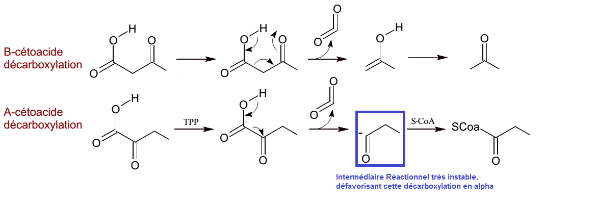

Juste un doute : je ne comprends pas cette phrase de la ronéo 8 page 6 :
"Le CO2 ne part que s'il est en position alpha ou bêta d'un dérivé carbonylé"
Je croyais qu'il fallait que l'insaturation soit forcément en bêta pour que ça marche, et que si elle était en alpha la décarboxylation ne pouvait pas se faire, c'est pas ça en fait ?? Il faut retenir que c'est possible en alpha aussi ?
Voilà merci ! :)

J'ai fais quelque recherche et effectivement oui, c'est possible.
Cependant, c'est très peu probable que le prof vous propose une alpha-décarboxylation,parce que apparition d'un IR très instable qui va nécessiter l'utilisation de cofacteurs, TPP et S-CoA
Voilà à quoi ça ressemble, ms franchement l'alpha-céto est plutôt hors programme, te prends pas la tête

Ok alors en item de cours c'est juste, je savais pas j'ai bien fait de demander ! ;)
