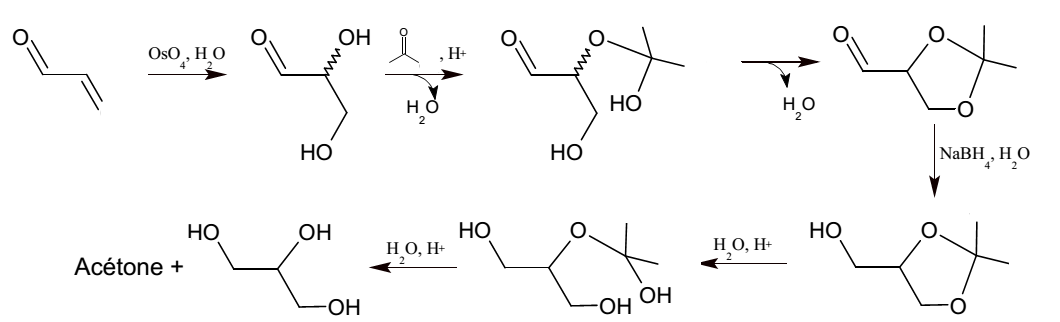

y'a certaines corrections que je ne comprend pas concernant cette séance:
QCM 6 C
je ne voit pas trop ce qui reste à réduire sachant qu'on a une fonction acétal dès la 2ème réaction, donc je visualise pas trop
est-ce qu'une âme charitable pourrait me faire la chaine réactionnelle ? :desire:

QCM 6 : Voilà, t'as tout le détail de la chaine réactionnelle, tu vas réduire l'aldéhyde
