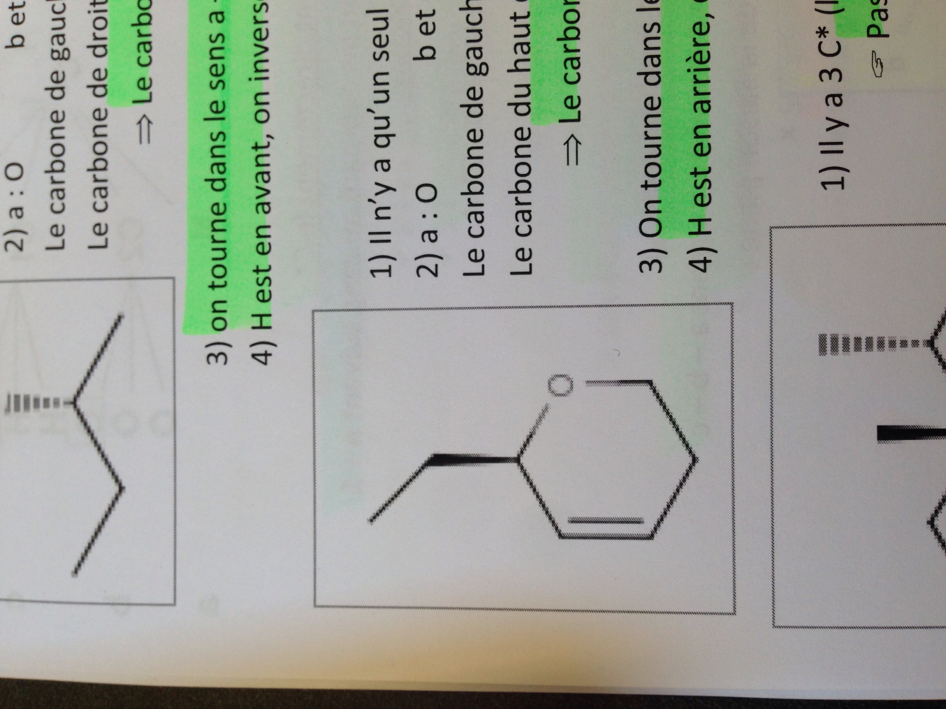

Salut :) je comprend pas pourquoi on trouve R dans cette molécule je tombe sur S moi...

A droite t'as O donc déjà a à droite
Maintenant tu compares en haut et à gauche. A gauche tu as une double liaison au rang 1, et en haut liaison simple.
La liaison double prédomine sur la simple selon les règles de CIP
Donc b à gauche et c en haut
Tu tournes dans les aiguilles d'une montre :arrow: R (et pas d'inversion car le H est en arrière)

ASAT, ta réponse est super, merci :D
Guillaume, bon ?

oui en plus c'est ce que j'avais trouver pour les a/b/c je sais pas ce qui ma pris de croire qu'on tourner dans le sens S.. bref merci ….
